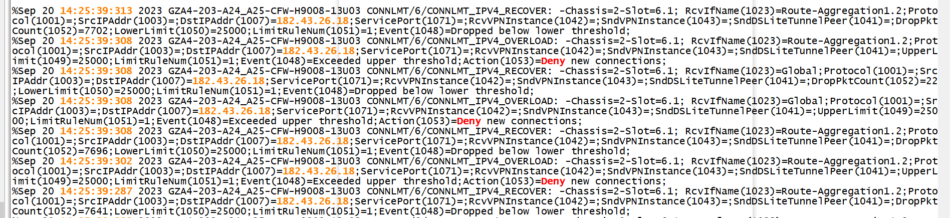

三层子接口下NAT会话超限

求助以下问题,万分感谢!
三层子接口下NAT会话超限
粉丝:21人 关注:14人
可以看下设备的并非:display session statistics,然后找售前问下规格,应该是超规格了 或者设备上配置了连接数限制
