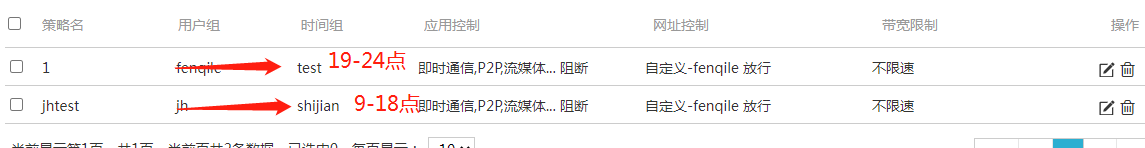

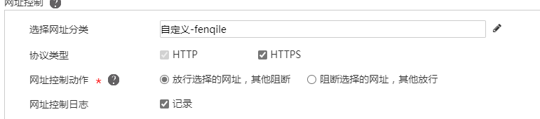

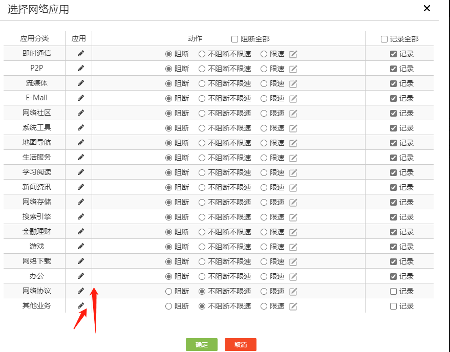

问题是这样的 。我在用户组建议了2个组    A和 B组     A组为192.168.0.100       B组为192.168.0.200      时间我设置了两个  A一个是星期一到五的9-18点      B 另一个是 19点到24点     现在在上网行为上我做了第一个策略后,是正常的 。后面我要做第二个策略的,于是我把第一个策略里面的时间组改成了B的那个19点-24点的 ,然后创建第二个策略,把时间改成A的9-18点的  。
后面2个都不阻断   2个策略都是一样的   都是过放行指定的网站的。由于第1个是正常的,当前我不想让策略1的PC端在9-18点受控制 ,于是我换成了test的时间  是19-24点的    主要目的是为了让策略2的jhtest的PC端受控 访问指定的网站。
重点:
这些配置完,我就点开启了上网行为管理的选项 然后应用   过几分钟后  策略2的jhtest的PC端竟然打不指定的网站了 。我检查了一下配置好像没什么问题。就是找不到原因  望大神们指点迷津
