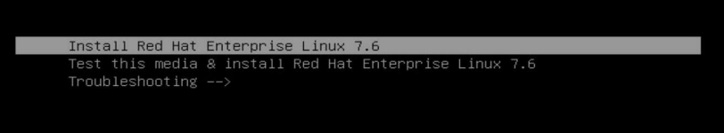

        4、服务器重启后按F7,选择USB开头的设备,如下图。
        5、选择下图第一个,直接安装。
