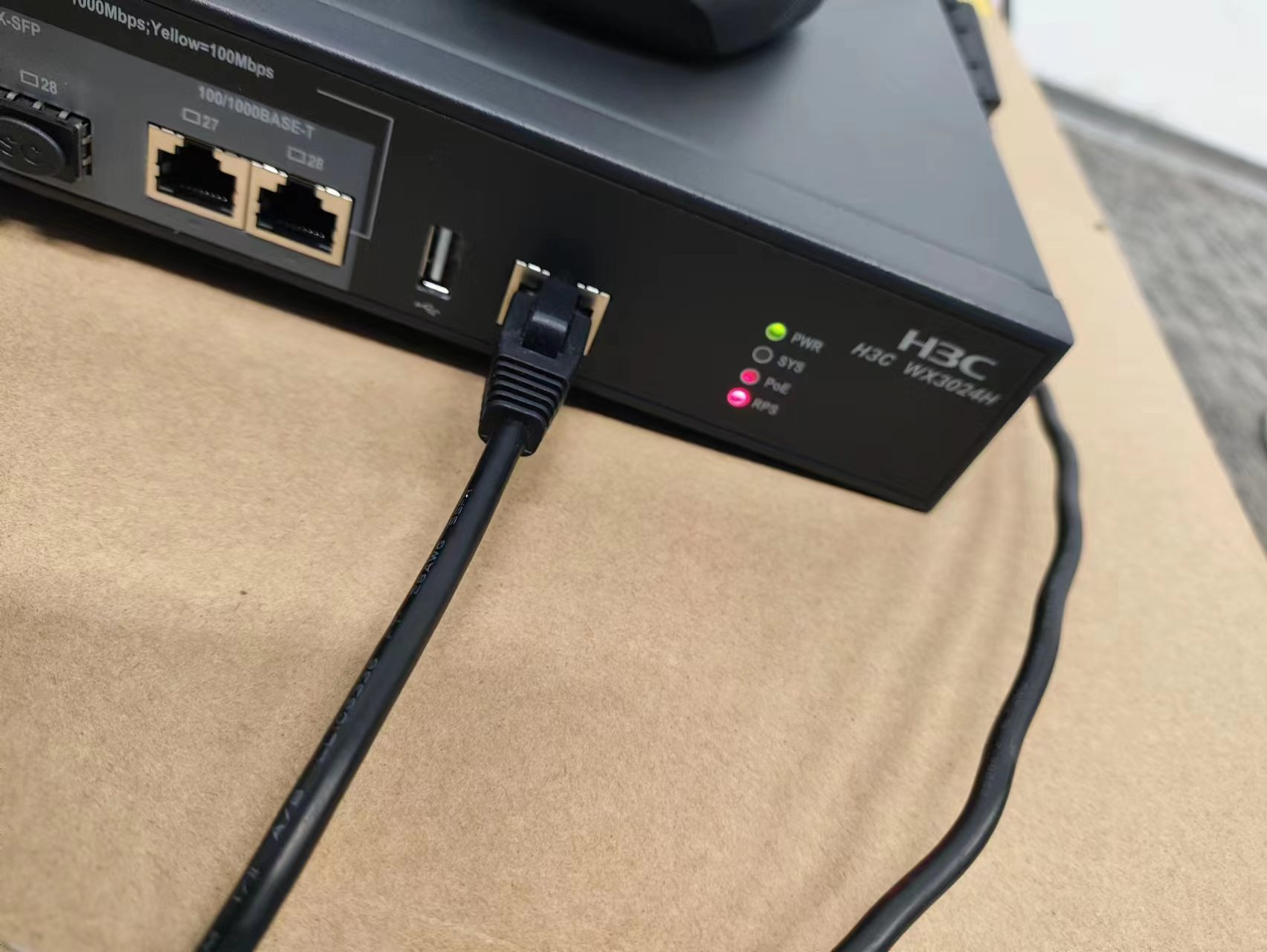

3024POE红灯
2023-09-21提问
  • 0收藏,1531浏览
ap连上去不会启动 是不是有问题
设备没起来,接console看下

看下日志,可能poe供电故障了
400更换固件
IT钟点工 发表时间:2023-09-21 更多>>
新设备 如何解决
zhiliao_0bGduU 发表时间:2023-09-21
400更换固件
粉丝:16人 关注:7人
一般都是POE供电模块坏了。今年S5024PV5的碰到过很多,都是POE坏,提示高温!
