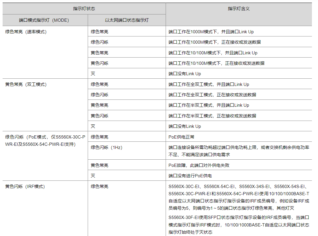

设备的具体型号是什么呢,是5560X-EI的设备吗?
设备的指示灯情况可以在官网的硬件描述手册里查看
如5560x-ei的设备:01- 硬件描述-新华三集团-H3C
根据mode灯的不同状态,灯亮的颜色和频率都会有不同的含义
黄灯代表协商速率低于接口实际速率
绿色是协商速率和接口实际速率一致
