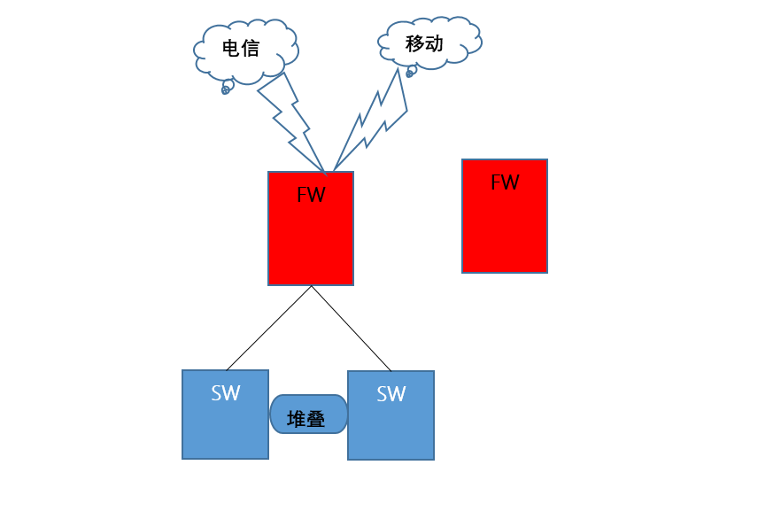

网络拓扑如图:
                  现有一台AK135负载过大,从其他地方一台闲置的AK135, 怎么在调整情况小的情况下改动  做双机热备还是IRF堆叠
现在推荐做RBM
粉丝:3人 关注:9人
建议使用RBM,如下为RBM配置案例
01-双机热备(RBM)配置-新华三集团-H3C
粉丝:3人 关注:10人
热备有什么用,你这情况肯定是主主双活才能满足
您好,我现在是运营商线路直接到防火墙,防火墙做出口网关路由,做RBM的话,上面是不要接个交换机啊
cloud_2020 发表时间:2023-09-22 更多>>
现在防火墙不推荐使用IRF开局了。
