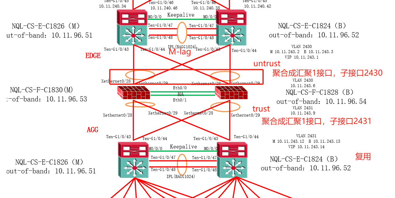

防火墙直连和VRRP不通,策略都放了,1组交换机做的M-LAG连1组防火墙,防火墙做的链路集合1状态看起来正常的,聚合口1下划分了2个子接口,分别属于不通的安全域,很奇怪直连都不通。配置在附件,求大佬帮忙看看。

首先RBM的通道为什么有VRRP。
另外我们跟对端的主备关系是否一致,是否有ARP,ping不通是否debug输出,看看debug输出报文是哪边丢的
在高可靠性那里配了vrrp就有了,一主一备无arp,

问题解决了   聚合口我用的3层口 ,用2层口就可以了
