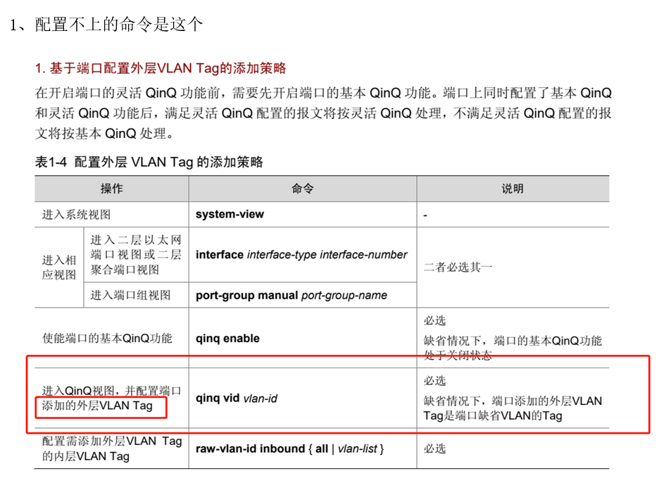

1、配置不上的命令是这个

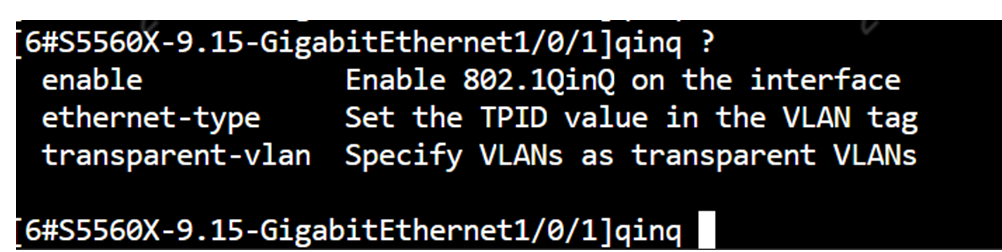

2、接口下没有这个命令

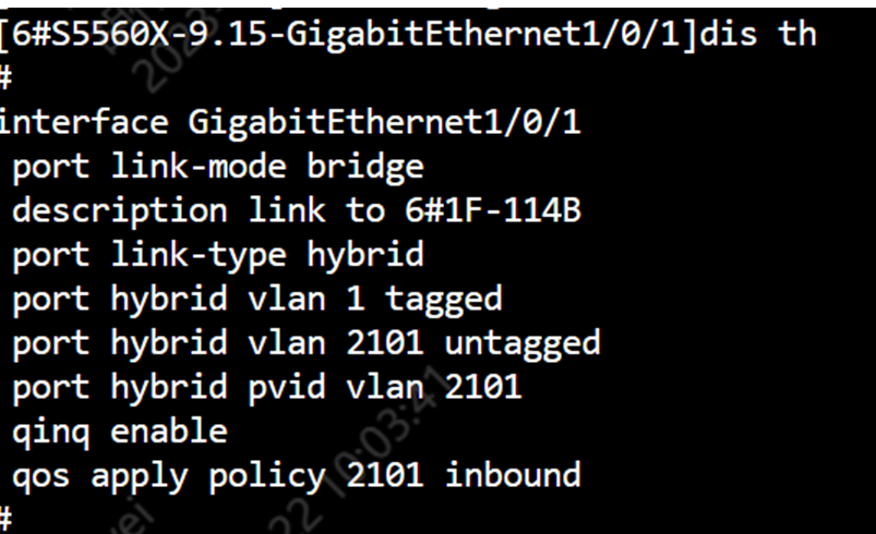

3、目前使用的qos实现的灵活qinq,但是接口下如果不打pvid也实现不了,但是配置手册里面我看是不需要配置pvid的
感谢大佬解答

看操作界面是5560X的设备,5560X的配置手册就是没看到qinq vid的命令;
前方具体是什么型号设备、什么软件版本,参考对应的手册查下是否有相关命令;
粉丝:93人 关注:11人
可能是版本问题不支持,找一下相应型号版本的手册吧
粉丝:5人 关注:0人
