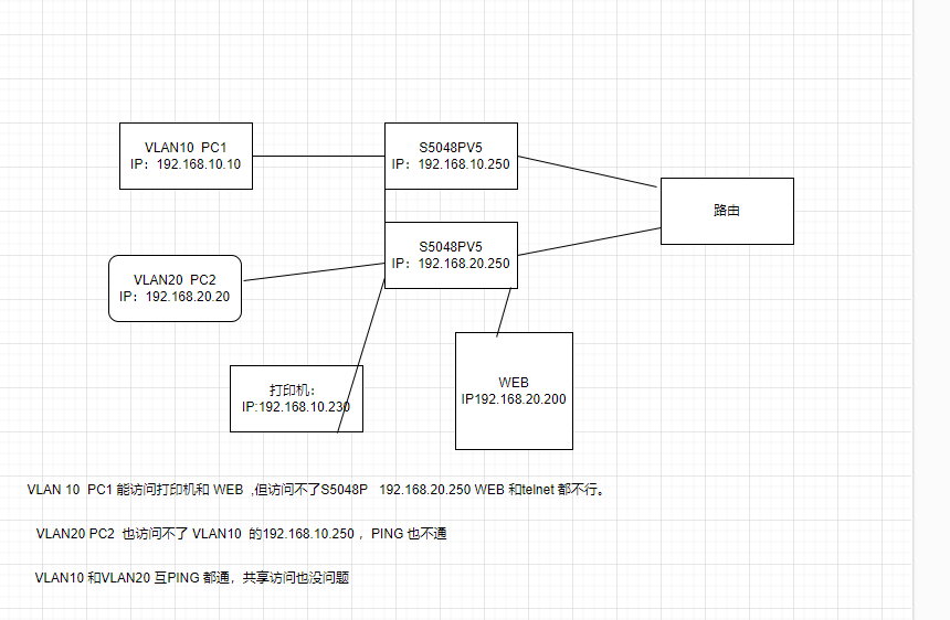

VLAN10和VLAN20。 我电脑在VLAN10 可以访问VLAN20网上的打印机,还有WEB网页,但访问不了VLAN20 的那台S5048PV5  交换机。因为有时要配一下,PING 也没反应,问下,S5048PV5交换机,是不是禁止跨VLAN 访问?同VLAN 访问没任何问题。
默认没有禁止跨vlan访问。访问交换机的什么地址,检查下路由吧
粉丝:2人 关注:1人
你描述得不清楚。是vlan10和vlan20在同一台交换机S5048P上么?画个拓扑图再提问,不然看描述都不知道啥情况
路由应该是没问题,能访问VLAN20 的WEB 和打印机。。 S5048PV5交换机,设了IP地址,是他VLAN 内的地址
vlan10和vlan20 分别是两台S5048PV5交换机,上接三层交换机  如图
