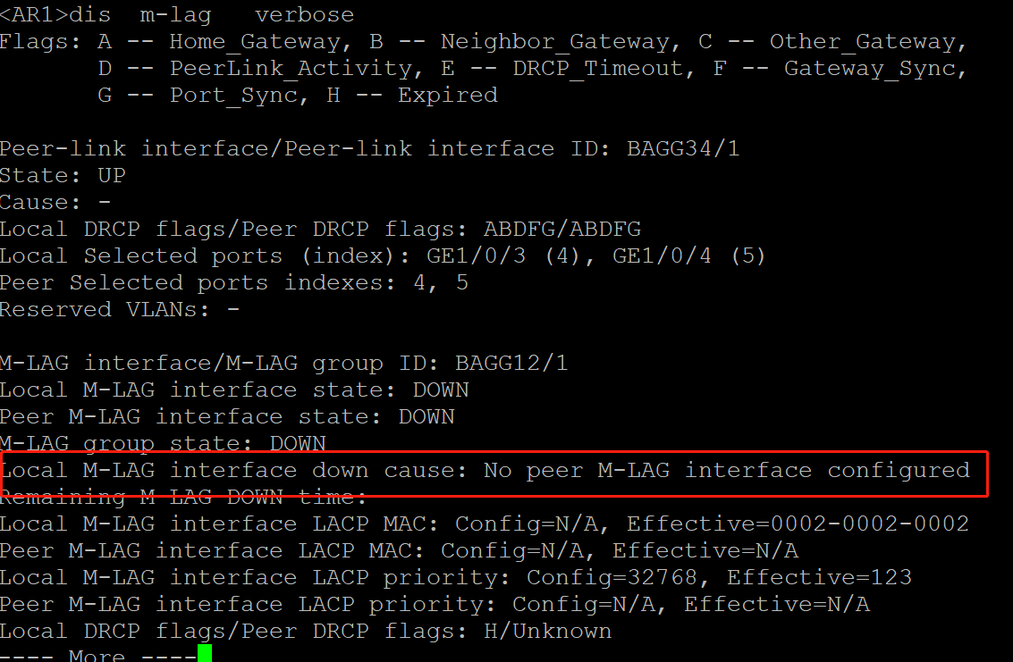

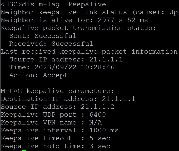

g1/0/6 都是 keepllive 接口,状态UP
 peer-link 链路:Bridge-Aggregation34 :  聚合了 1/0/3 和 1/0/4,状态正常。
m-lag口 : Bridge-Aggregation12 :  聚合了 1/0/1和 1/0/2
显示 Local M-LAG interface down cause: No peer M-LAG interface configured,
查看peer-link链路正常UP,但是抓包,发现该链路并没有互发 DRCPDU(分布式聚合控制协议数据单元)来交互分布式聚合的相关信息,
是因为什么原因?

模拟器M-LAG需要关闭一致性检查功能,关闭一下试试
是的,模拟器多少有点问题
zhiliao_sEUyB 发表时间:2023-09-22 更多>>
关闭一致性检测m-lag consistency-check disable后就正常了。 真机设备上,应该要开启该功能得, 确保两端 M-LAG 设备配置匹配,不影响 M-LAG设备转发报文。 请问模拟器是因为BUG还是因为其他原因?
zhiliao_QOUGry 发表时间:2023-09-22
感谢大佬指导
是的,模拟器多少有点问题
