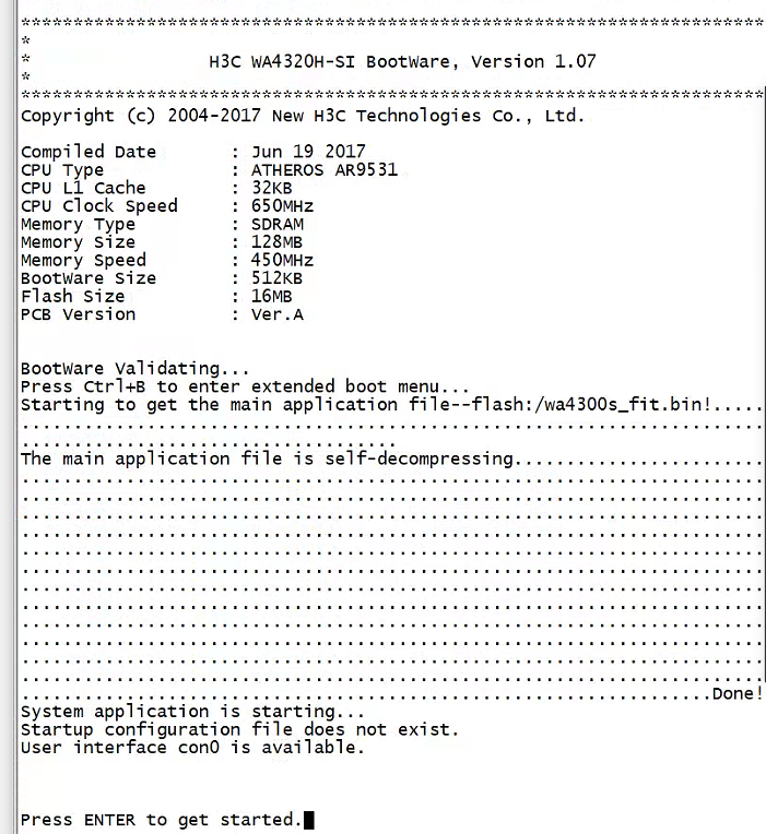

4320H-SI配置文件出厂丢失
2023-09-22提问
  • 0收藏,1584浏览
CTRL+B没有反应,启动完敲回车也没有反应 打开了3 4台都是这样

这是瘦AP,上线后AC会下发d
直接敲回车进不去的话,就先上线在固定吧

瘦的
真的泰裤辣c 发表时间:2023-09-22
不需要有配置,上线后AC会下发配置,

回复zhiliao_sEUyB:
这个需要固定个地址 需要先上线吗
直接敲回车进不去的话,就先上线在固定吧

这不是已经开始进入系统了
如果AP不上线,可以将AP系统清除,从AC重新下载上线
东哥99 发表时间:2023-09-22 更多>>
回车没反应 自检完的结果是配置文件丢失

现场有AC控制器吗
有的
是瘦AP

打如果AP已经在AC注册上线,console线登陆就是这种情况,可以从ac telnet登陆
粉丝:4人 关注:1人
看你这个状态启动是正常的,是瘦版本,是否网络中有AC,已经自动注册上线
