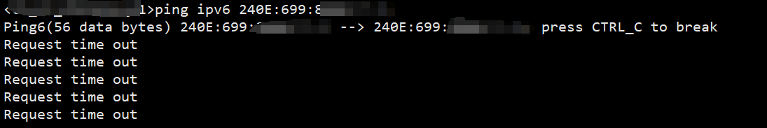

路由器配置了一个IPv6地址,不能正常ping运营商网关。
接口只配置了地址,没有配置其他东西,

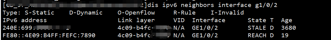

有nd表项

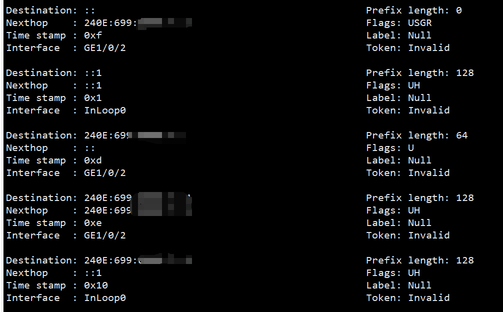

有fib表项

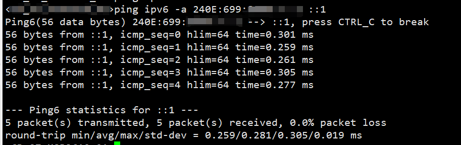

ping::1没有问题

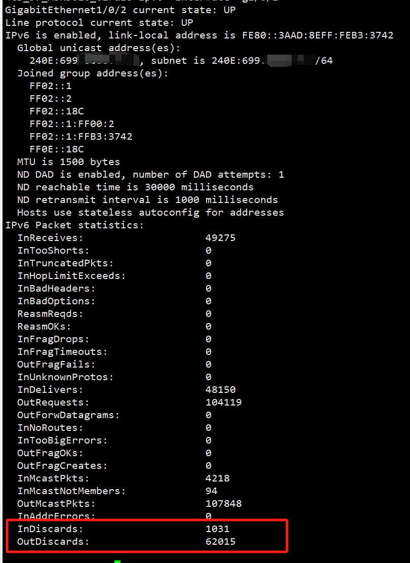

接口是UP的,但是有大量InDiscards和OutDiscards 报错

<MSR>ping ipv6 240e:地址::1
 Ping6(56 data bytes) 240E:地址 --> 240E:地址::1, press CTRL_C to break
*Sep 22 10:22:43:050 2023 MSR IP6FW/7/IP6FW_ERROR:
 The packet was discarded by services.
当前基本确定报文是被丢弃掉了,没有发出去,但是不确定为什么会被丢掉。
