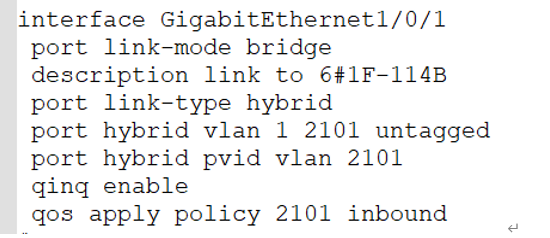

加上port hybrid pvid vlan 2101
流量可以互通
去掉port hybrid pvid vlan 2101
流量不能互通
port hybrid vlan 1 2101 untagged
也是有去掉2101的效果,为什么不生效呢?
粉丝:9人 关注:0人
port hybrid pvid vlan 2101这条命令的作用是将端口的缺省VLAN ID设置为2101,也就是说,当端口收到不带VLAN Tag的报文时,会给它打上2101的VLAN Tag。如果去掉这条命令,那么端口的缺省VLAN ID就会恢复为1,也就是说,当端口收到不带VLAN Tag的报文时,会给它打上1的VLAN Tag。
port hybrid vlan 1 2101 untagged这条命令的作用是将端口以Untagged方式加入VLAN 1和2101,也就是说,当端口发送带有VLAN 1或2101 Tag的报文时,会将Tag去掉。这条命令并不影响端口收到报文时的处理方式,也就是说,如果端口没有配置缺省VLAN ID为2101,那么即使加上这条命令,也不能实现流量互通。
所以,如果你想让流量互通,你需要在端口上配置port hybrid pvid vlan 2101这条命令,或者在发送报文的设备上配置相应的VLAN Tag。
