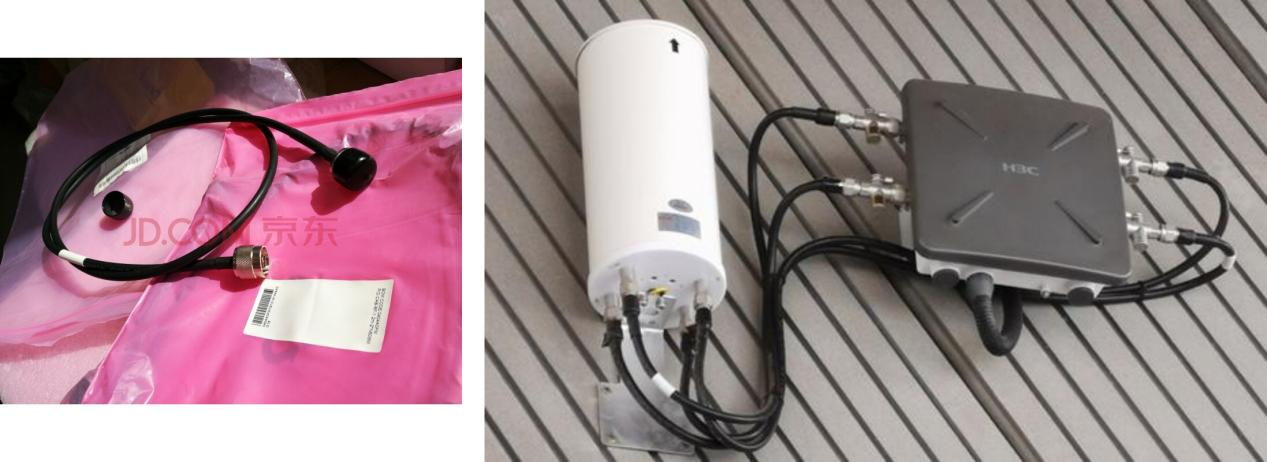

安装场景在较长的走廊,需要仅对该走廊作覆盖,需要确认ANT-2506V-M4-E天线安装的方向(横装、竖装)是否会对整体覆盖范围(指覆盖走廊的区域)有影响,推荐如何安装

(1)       用4个M8螺栓、φ8弹垫、φ8平垫(图5-1中的2)将L型托板(图5-1中的3)紧固在天线底板的螺孔中。
图5-1 将L型托板固定到天线
4端口图片
1: 天线接地端子
2: M8螺栓、Φ8弹垫、Φ8平垫
3: L型托板
(2)       用M8的螺母、Φ8的弹垫以及Φ8的平垫将2个M8 U型螺杆与2个U型夹码板和L型托板紧固,注意天线须与地面保持垂直。
图5-2 ANT-2506V-M4-E天线安装示意图
1: M8 U型螺杆
2: U型夹码板
3: M8螺母、Φ8弹垫、Φ8平垫
4: L型托板
(3)       完成安装后需要连接接地线缆,请保证接地端子可靠接地。

有影响  推荐竖着装
