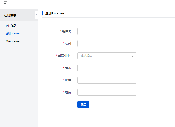

workspace 已经用license server远程激活了
ONEstor怎么没有license server配置,怎么使用license server远程激活,登录存储地址说没有配置Handy界面,这种情况下还怎么使用license server激活
粉丝:71人 关注:20人
WS的onestor授权只有本地的,点WS管理页面的存储页签,有授权注册的地方
这是双机,要传俩,看手册章节2:https://www.h3c.com/cn/Service/Document_Software/Document_Center/Home/Switches/00-Public/Installation/License_Guides/H3C_ONEStor_License_605-Long/?CHID=494500#_Toc118294691 这块主要看图2-13,有个“双机热备”的选项

只能在license激活里面激活呗,那license server的手册上怎么支持远程激活啊
zhiliao_rkafJB 发表时间:2023-09-22
反了,是远程授权只能通过license server激活,本地授权就不需要license server了,ws的onestor授权是本地,ws其他授权是远程授权
splendidr 发表时间:2023-09-22
明白了,onestor授权有的版本可以远程激活吧,E1013P11这个版本就只能本地激活
目前都是本地的
我这个授权信息文件上传第一个就可以了吗host_info_master host_info_slave
