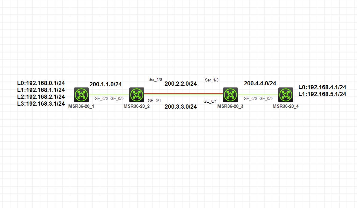

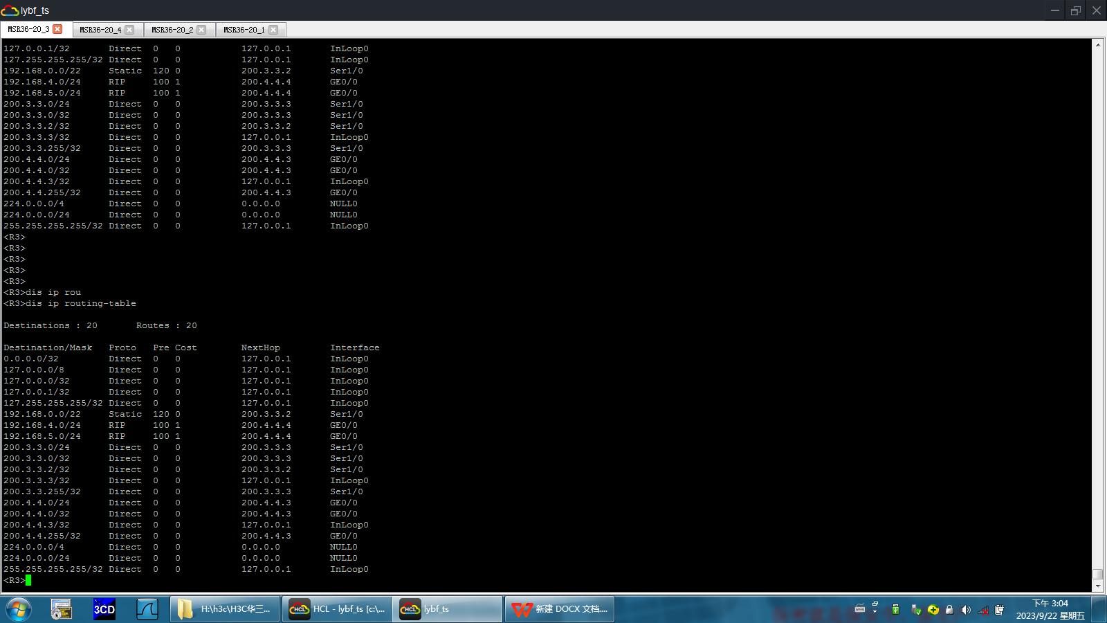

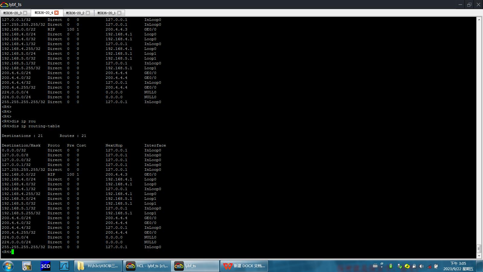

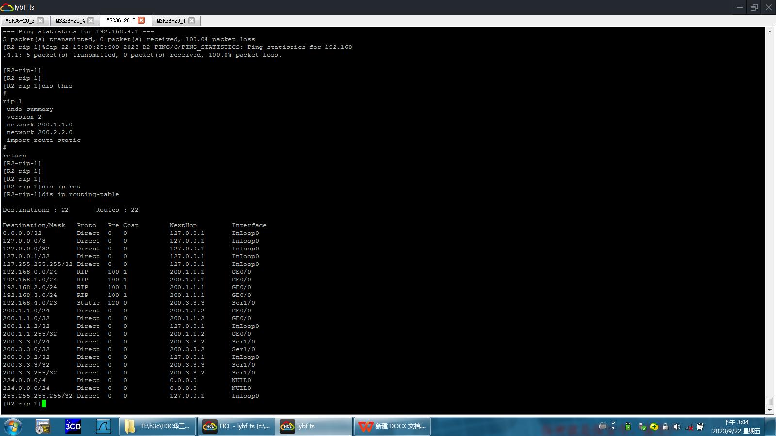

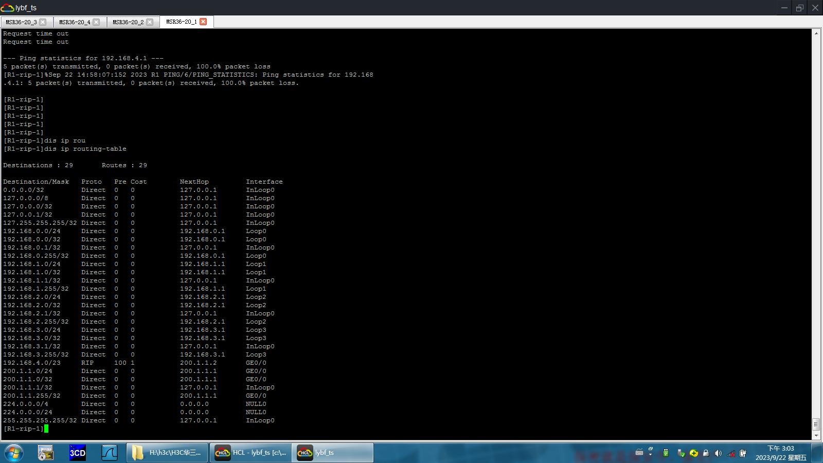

做了以下一个RIP互通,断开R2的G0/1后,两边LOOP接口不能互通了。以下是拓扑以及R1-R4路由表。
从反馈的组网拓扑开看,是双链路,以下是排查要点,请参考:
1、检查两个物理端口是否有在RIP内network
2、检查ser接口的配置是否做了限制导致无法进行路由转发。
