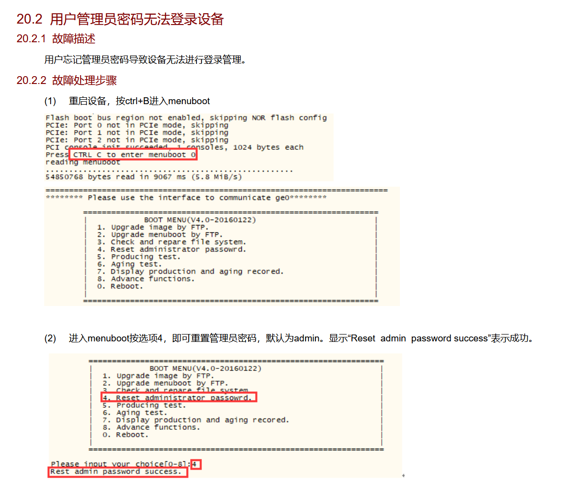

过保了,密码忘记,想添加端口映射
粉丝:5人 关注:0人
需要通过console口重启跳过密码进行登录

二、登录设备:
1、  以上准备工作完成后,就可以通过在计算机---管理---设备管理器中看到当前用的是那个com接口,例如下图中识别到的是com5
2、  设置CRT,点击快速连接,协议选择Serial,端口选择上一步中确认端口,波特率一定要选择9600,流控都不需要勾选,点击链接后,打几次回车,就可以登录上去了,如下面两个图所示
