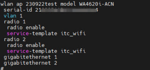

替换掉原本的AP后新的AP无法上线(原本AP是可以上线的),新的AP注册了,且加入到了旧AP所在的AP组里,现在处于离线状态,请问这是什么原因?
AP和AC连通性没问题的,序列号,型号也没问题。
