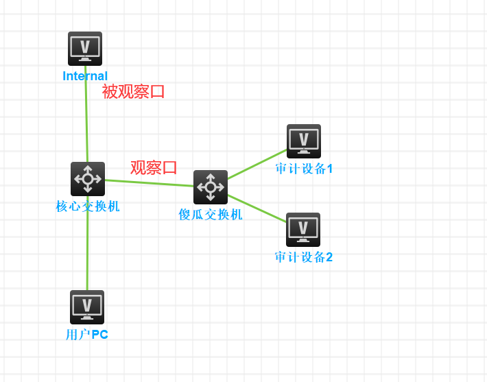

镜像流量经过傻瓜交换机,审计设备还可以检测到镜像流量吗?
2023-09-24提问
  • 0收藏,1999浏览
如图所示:由于核心镜像资源不够了,现在又加了一个审计设备观察流量,可以加个傻瓜交换机和审计1共享一个镜像流量吗?
改成远程镜像本地多目的吧

把原来的删了,用这个,这种方式也是占用2个,可以实现多目的

这个耗费镜像资源吗
文件传送助手 发表时间:2023-09-24
占镜像资源的,可以把原来的镜像改成这个来实现多目的
jk2thetop 发表时间:2023-09-24
回复jk2thetop:
一共四个,用了四个资源了,这不就加不了了吗

傻瓜交换机不行的。
