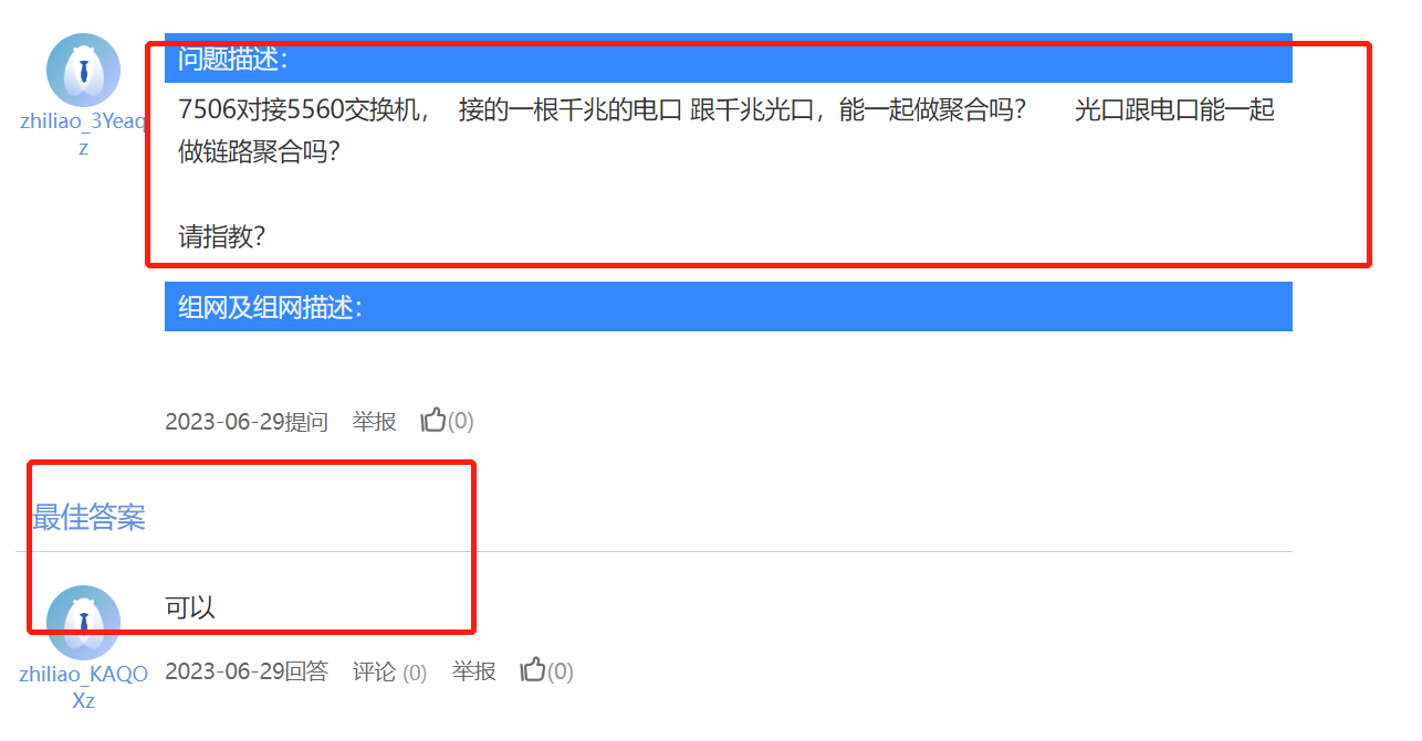

下图这个跟你问题一样
一般来说,同一台设备上的端口聚合必须一致,也就是说,要么都是光口,要么都是电口,不能混合使用。如果两台设备之间的端口聚合不一致,比如一台设备上是光聚合,另一台设备上是电口聚合,那么可以在中间使用光电转换器来实现互通,但是这样可能会影响传输速率和稳定性 https://zhuanlan.zhihu.com/p/607643253 https://zhiliao.h3c.com/questions/dispcont/234427。因此,建议您在做端口聚合时,尽量选择相同的物理属性和速率的端口,以提高网络性能和可靠性。您可以参考以下链接了解更多关于端口聚合的配置和原理 https://zhiliao.h3c.com/questions/dispcont/221846 https://zhiliao.h3c.com/questions/dispcont/116288。
