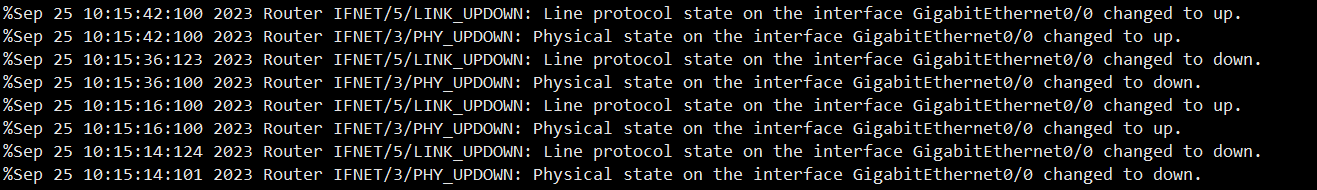

外接光猫(电口)的路由器接口配置的dhcp-alloc,会在获取ip的时候导致接口up-down吗
已更换为成品网线  接口日志无错包漏包

这个和你说的DHCP-ALLOC没关系,你检查下网线或者光纤
具体原因是啥 分配ip 不会down嘛

您好,检查接口配置
这是协议down,不是接口down
看现象就是获取不到地址导致的
确定当前接口是dhcp获取吗?可以尝试使用静态地址使用
协议和物理层面不是都down了吗

dis int brie
输入这个发个图片看下
状态up up primary ip 192.168.1.3 (对端接口192.168.1.1)

接口UP DOWN,以下是排查要点,请参考:
1、检查上行设备是否开启了DHCP功能并配置了DHCP。
2、检查物理链路是否有问题。
3、尝试给接口设置静态IP看下是否也有这个情况。
4、检查是否有可能存在环路。
上行设备开启了DHCP 物理链路已更改为成品网线 设置静态ip依然存在问题 环路尚未检测
