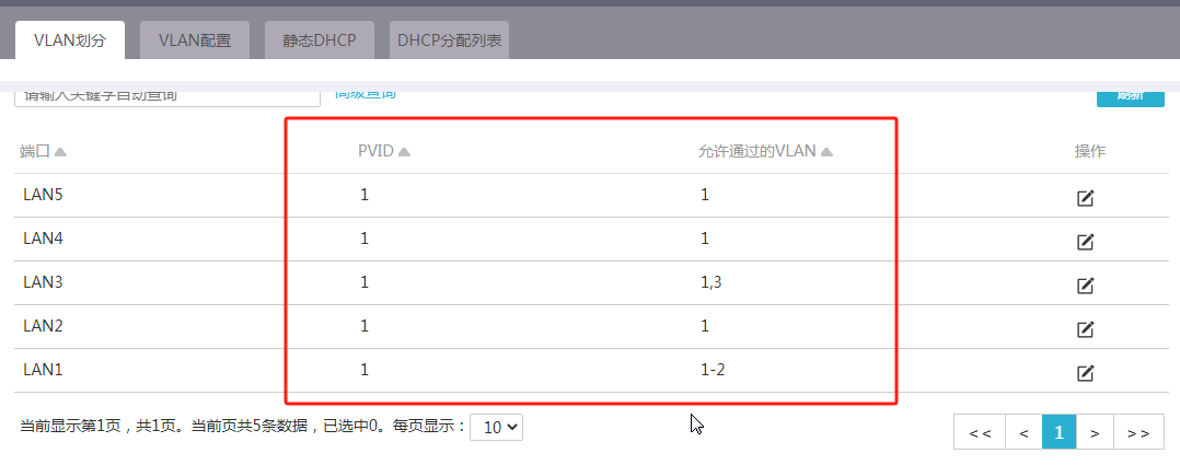

1、公司70多台电脑,想充分利用路由器的接口,配置接口1和2分别划分2个VLAN,然后这2个接口的网线接到对应的2层交换机,再给用户使用,我需要两个VLAN互访,怎么配置。
2、另外有个问题,想买一个可以划分VLAN的二次交换机,如果我在交换机开启DHCP,和划分VLAN , 相比路由器使用DHCP和VLAN,那个性能好点,路由器带动网络的性能瓶颈是怎样的 ?
光猫--路由器拨号---接入交换机
1、配置网关、vlan间默认就是互通
2、交换机性能好,建议买个三层交换机,网关下移到交换机,dhcp下移到交换机
5 个回答
答:需要创建新的VLAN,配置VLAN IP和DHCP,并将VLAN划分到端口。
答:都可以的,如果放在交换机上,交换机和路由器配置三层互联和路由的指向。

建议下层设备用三层交换来做。。
zhiliao_Qratn6 知了小白
ER5200G3配置不同VLAN互通,具体到路由器里面,是怎么设置的,是不是下面PVID和允许通过的VLAN都选1????

这个路由好像没办法vlan互通啊
