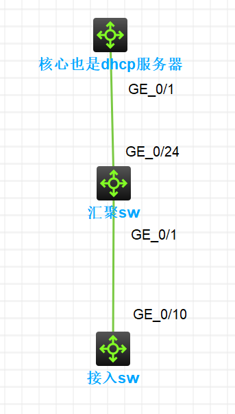

拓扑图
问题描述

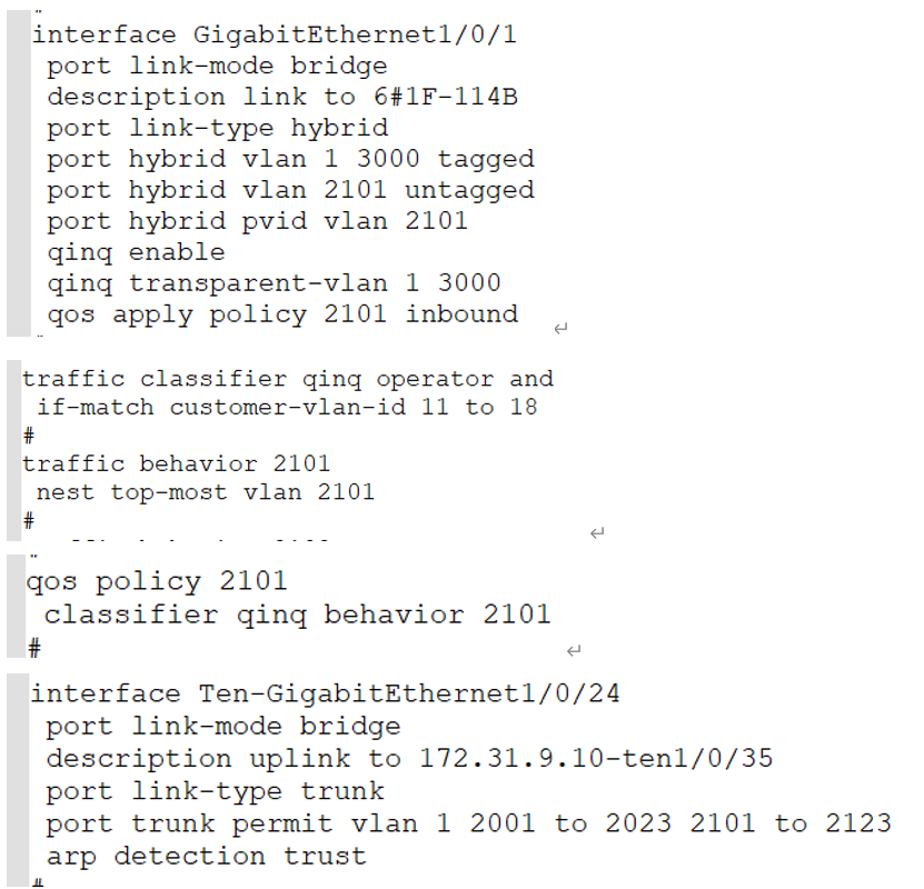

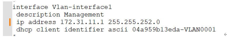

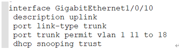

接入sw上面有vlan1,手动配置了地址,需要和汇聚sw互通
接入sw上面有vlan12,配置了dhcp自动获取,需要在和核心sw上面获取地址
核心是锐捷设备,接入和汇聚是华三设备
设备配置
接入sw
汇聚sw
问题现象
汇聚sw的1口配置了port hybrid pvid vlan 2101,汇聚sw无法ping通接入sw,但是接入sw上面的vlan12可以dhcp获取地址
汇聚sw的1kou不配置port hybrid pvid vlan 2101,汇聚sw可以ping通接入sw,但是接入sw上面的vlan12不可以dhcp获取地址
最终需求是
两个现象都可以达到,需要如何修改配置
感谢大佬!!!
1、为什么要跑qinq,这就是普通的级联
2、如果非要跑qinq,你的汇聚下联口,没有放行对应的业务vlan呀
回复学无止境_:
你接入配置的是透传,但是汇聚有没有创建对应的vlan,参考这个配置连接,透传和非透传https://www.h3c.com/cn/d_201905/1181877_30005_0.htm#_Toc8382705
叫我靓仔 发表时间:2023-09-25 更多>>
您好,聚合的下联口,不是有剥离vlan2101的外层标签么!为什么还要放行业务vlan呢?不是只剥离一层标签么?谢谢大佬
