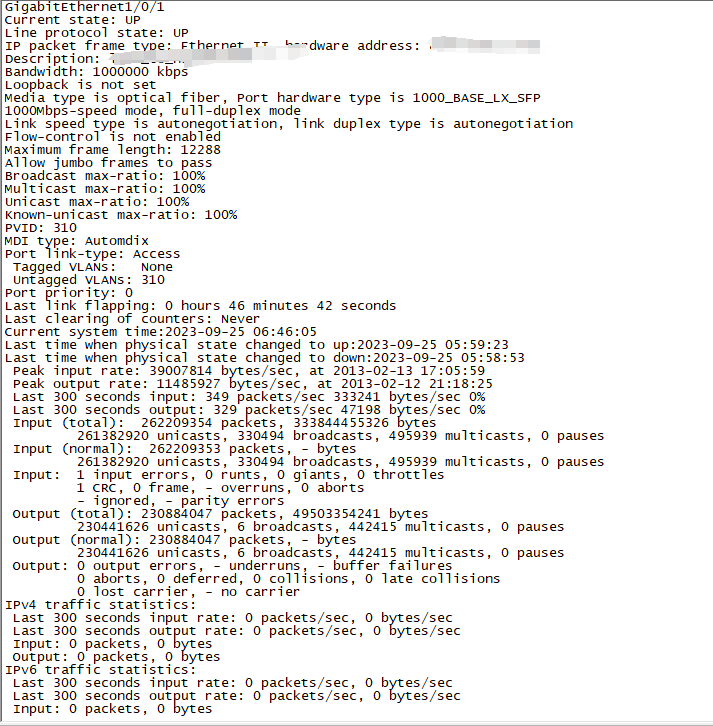

IPv4 traffic statistics中的数据为什么是空的?
粉丝:5人 关注:0人
非故障,需要开启三层报文统计功能
statistics l3-packet enable命令用来开启三层报文统计功能。
undo statistics l3-packet enable命令用来关闭三层报文统计功能。
粉丝:44人 关注:0人
这里是这个口最近300秒内的状态(没有数据传输),
不是说这个口正常使用期间的
你的这里只能说明这个口在300秒内确实没有数据传输。
