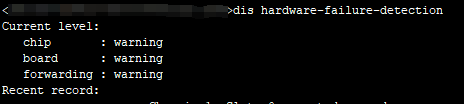

dis hardware-failure-detection怎么理解
2023-09-25提问
  • 0收藏,3412浏览
dry123 二段
粉丝:1人 关注:2人
Chip、Board和Forwarding怎么理解, 修复操作动作有几种
粉丝:110人 关注:0人
您好,参考
配置hardware-failure-detection命令后,当设备检测到器件、单板和转发层面的硬件故障时,会自动采取用户配置的处理措施,以便降低故障对设备的影响。
表4-10 配置硬件故障修复功能
操作
命令
说明
进入系统视图
配置当系统检测到硬件故障时自动采取的修复操作
hardware-failure-detection { board | chip | forwarding } { off | isolate | reset | warning }
缺省情况下,系统检测到硬件故障时自动采取的操作为warning
