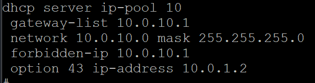

交换机的dhcp里面配置option 43 ip-address 10.0.1.2但是ap没有上线,是怎么回事呢,
网络是通的,
