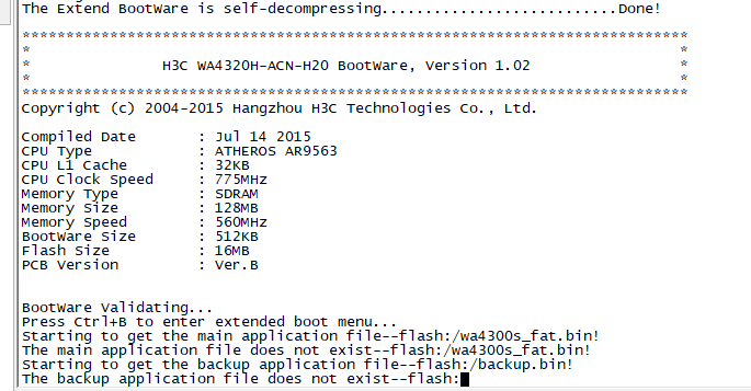

BOOT下载错了,现在变成V1.02 连tftp都连不上了,求解!
参考软件下载链接的附录B.5.1,通过bootware菜单的方式重新导一下

WA4320H-ACN-H20应用哪款胖AP版本,用WA4300系列一直报错
zhiliao_czzvGB 发表时间:2023-09-25
就是前面发的这个链接这个,WA4300系列FAT型AP配套型号里有WA4320H-ACN
zhiliao_LAB7KF 发表时间:2023-09-25
Something wrong with the file. 就是这个一直报错
可以看下原来AP上的版本文件名是什么,官网找下对应系列。从WA4300系列版本配套表来看,应该是这个链接没问题。不过,也有可能是产品停维了,官网对应软件版本下架了....
wa4300fit
zhiliao_czzvGB 发表时间:2023-09-26
那没啥问题呀 wa4300的安装包,重新下载上传看看呢 是不是传输或者解压过程哪出错了导致文件不能用
zhiliao_LAB7KF 发表时间:2023-09-26
换个无数个解压包了,我进去看 ,实际上CPU是4300S系列,AR9563,但是,我刷4300S,就是启动后,存储器读取出错!
从型号来看安装包还是应该是wa4300的,4300s估计不行,直接提示是存储器读取出错了,可以再试试4300系列的安装包
参考一下这两个链接试试: https://zhiliao.h3c.com/questions/dispcont/204060 https://zhiliao.h3c.com/questions/dispcont/177285
使用网线口传输
