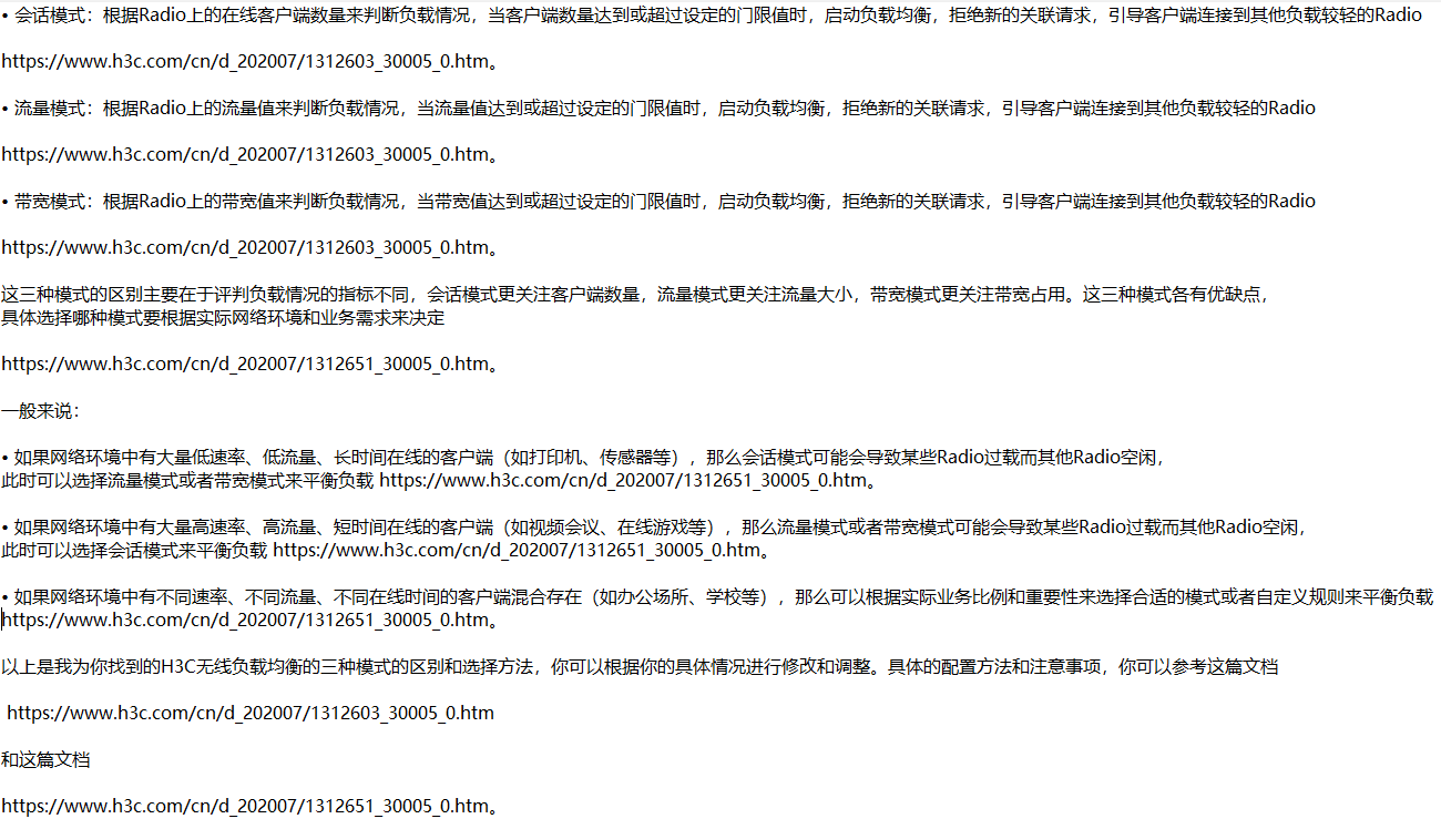

1 WLAN负载均衡
     会话模式:当Radio上的在线客户端数量达到或超过会话门限值并且与同一AC内其他Radio上的在线客户端数量最小者的差值达到或超过会话差值门限值,Radio才会开始运行负载均衡。
·     流量模式:当Radio上的流量达到或超过流量门限值并且与同一AC内其他Radio上的流量最小者的差值达到或超过流量差值门限值,Radio才会开始运行负载均衡。
·     带宽模式:当Radio上的带宽达到或超过带宽门限值并且与同一AC内其他Radio上的带宽最小者的差值达到或超过带宽差值门限值,Radio才会开始运行负载均衡。
