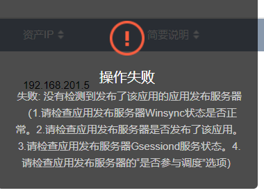

secPath运维审计系统提示“Gsessiond服务不可用”
2023-09-26提问
  • 0收藏,1682浏览
应该在“帮助”里下载哪个插件?怎么卸载之前的Gsessiond应用?
从堡垒机上重新下载相关插件。
然后在应用发布服务器上,先卸载之前的软件,使用自动化工具uninstall.bat,然后重装选择install,bat,所有地址都填写堡垒机地址即可。
哈哈,已解决。

rdp到应用发布服务器,在服务里边启动Gsessiond服务
