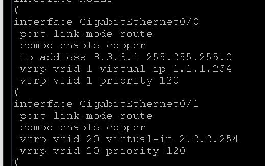

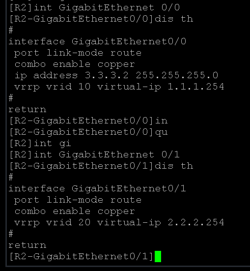

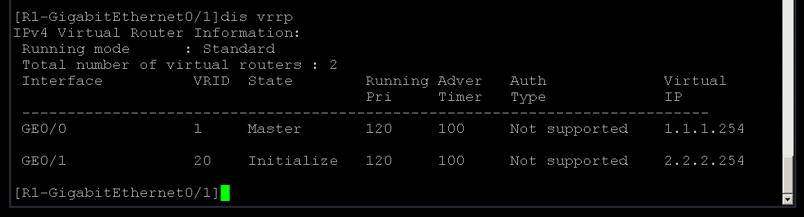

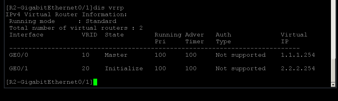

在R1和R2上做VRRP起不来,SW1为默认设置,在R1和R2互相PING对方的IP 都可以PING通

vrid请一致。
你接口配置ip地址看看能不能起来
接口已经配置IP了,3.3.3.1 3.3.3.2

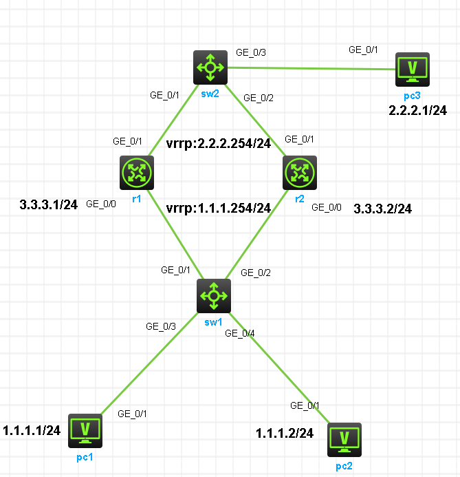

SW1 和SW2有没有把连接路由器的两个口划分到一个vlan
是二层模式,SW1和SW2都是默认配置,我啥都没配置,当傻瓜交换机用的,并且R1和R2可以互相PING通的

两个接口都是route模式,和VLAN没有关系吧

回复zzyzzyboy:
你看你发的图,SW1和SW2,这个必须要二层模式,确保R1 R2的vrrp组内接口可以通信

VRRP无法起来,以下是排查要点,请参考:
1、检查涉及到VRRP的VLAN是否已透传到位。
2、检查涉及到VRRP的VLAN是否被STP给堵塞了。
通过R1的GE0/0接口PING R2的GE0/0可以通的
