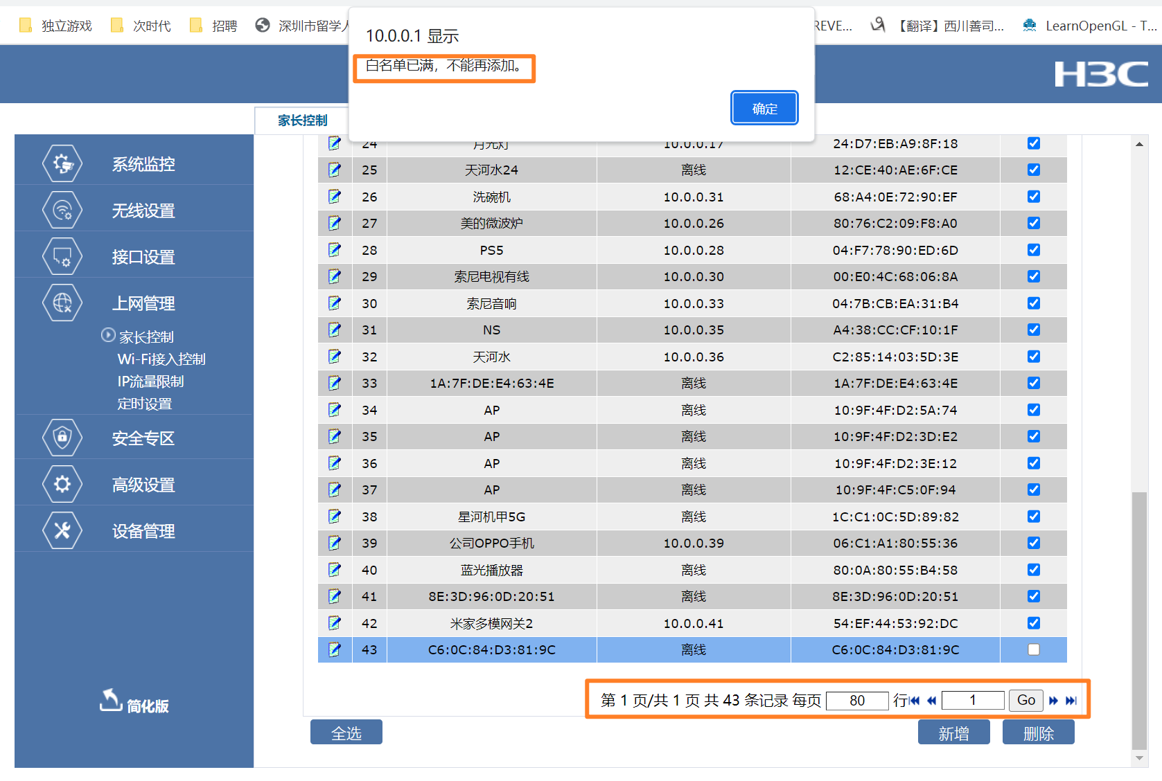

NX15000只能接入42个设备,超过会显示白名单已满
2023-09-26提问
  • 0收藏,1689浏览
NX15000路由器,只能接入42个设备,再加入会显示白名单已满。
但是购买这个路由器就是为了大户型使用,这么多人这么多智能设备,42个显然不够,而且一般路由至少能支持254个设备。
所以问题是,如何能在NX15000上接入更多设备?

这是策略控制的白名单,,不能代表接入的终端数量。
意思是,这个只是说白名单只能写40+个,而不是终端能接入多少。。。

如何关闭白名单策略?不需要黑白名单策略,但路由管理页面没找到关闭办法
zhiliao_NEqhQ1 发表时间:2023-09-26
理解白名单是控制策略,这个白名单只能写入42个设备。但是在NX15000管理页面没有看到关闭策略的地方,在哪里能关闭黑白名单策略?
