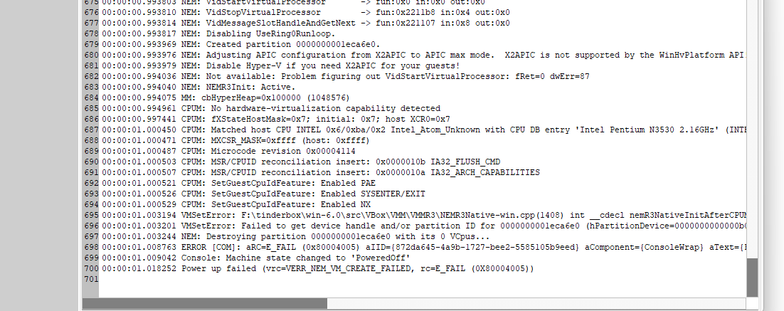

window11系统无法启动设备,提示启动失败。

都没问题,还是无法启动设备

win11可以直接跑hcl5.9,主要是vbox的版本不能太高。我vbox加vmware,而且可以跑华为的ensp,测试过和hyper—v会冲突,如果你想快速解决问题,建议你把报错截图贴出来,还有就是vbox的虚机启动情况截图,可以帮你分析排错
@Kairos009帮忙看着这个什么原因
