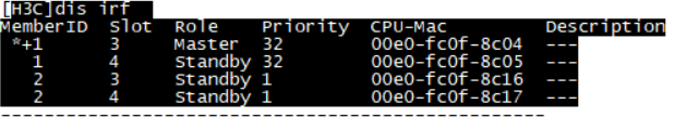

我怎么感觉有点怪。正常堆叠后不应该是这样的吗
我的怎么是这样有4个,我记得应该是俩个的末,一个1一个2 ,我这两个1,两个2.这样有问题吗??
就两个设备用两根线连接,没啥特殊。

两台都是双主控板?

正常的

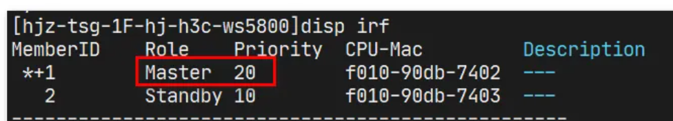

图一是盒式设备堆叠
图二是框式设备堆叠
图二分别2个1和2是因为1和2是IRF的成员编号,非主控编号。
