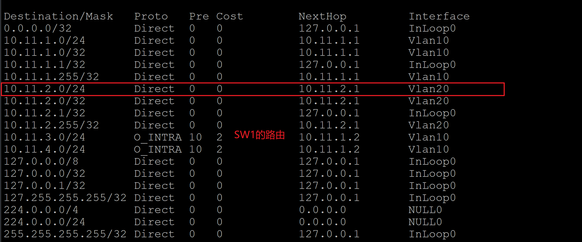

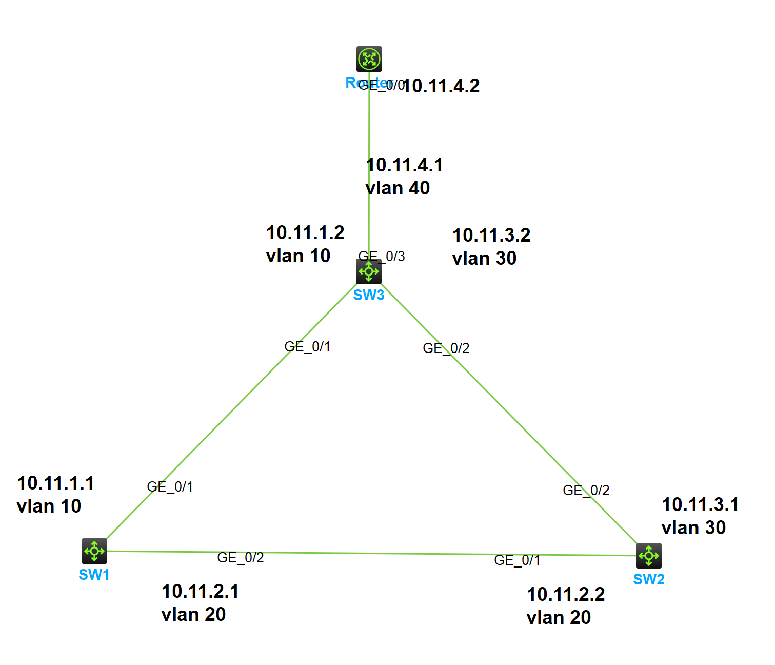

sw2  ping不通 10.11.2.1
SW2 能  ping通 10.11.1.1
SW1能 ping通10.11.3.1
SW1  ping 不通  10.11.2.2
ospf建立邻居,SW1只有SW3的邻居    SW2只有SW3的邻居   SW3有所有设备的邻居

现象看比较像stp把SW1-SW2链路阻塞了,导致的异常。
检查下stp状态吧
建议考虑
1、3台设备关闭stp
2、SW1和SW3采用三层接口互联
3、把SW1 SW2 SW3换成路由器看看
