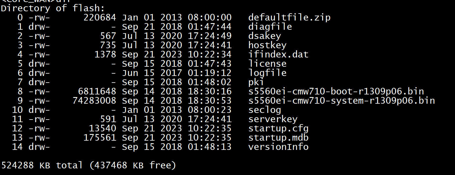

系统总空间 524288 KB,而最新的版本 H3C S5560EI-CMW710-R3507P10就要 527.32 MB,这种情况是不是就不能升级了呀?

您好,升级不了
可以删除回收站里面的东西
其次删除原来的版本文件
再上传升级就好了
删除所有也不行呀,现在系统总空间大小就小于软件版本

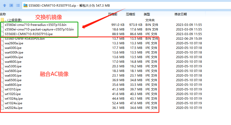

先备份原有的,再删除原有的,
最新版本镜像集成了5560融合AC的特性,放了很多AP的镜像包,可以删除或者只提取交换机的镜像即可。
你把R3507P10的压缩包打开就明白了,新版集成了许多AP的版本镜像,你取里面交换机的bin出来就行。

S5560EI-CMW710-E3507P10.IPE,一共就90M不到点,这个才是你真正需要的文件的。其他的可以要,也可以不要。你升级的时候,指定这个文件就可以了。特性包和AP的固件都不需要的,升级好了以后按照自己的需求,可以上传部分就可以了。
先把用不到的老旧的版本文件给删除。
然后可以把正在运行的软件版本文件给删除并清理回收站,这样就能释放空间。
但是这个时候不要重启和断电设备,接着把新的软件版本设备上传到设备内,指定为下次启动文件,指定完成了再重启即可。
