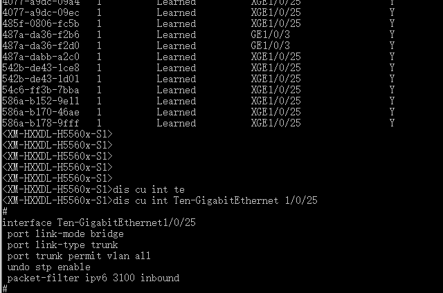

在te1/0/25接口下可以学习到很多mac。可以通过哪个命令让接口只学习到对端设备的单个mac
华三的交换机这是什么机制导致的

客户想要本机设备只学习互联设备的mac。比如互联mac1111-1111-1111,那么只让本机学习到这个mac。可以做到吗

rug=这个命令敲完以后可以至看到一个mac,那么其他的mac主机还可以正常使用网络吗
