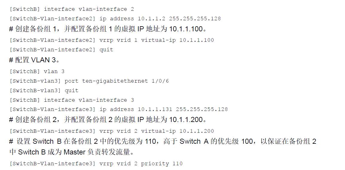

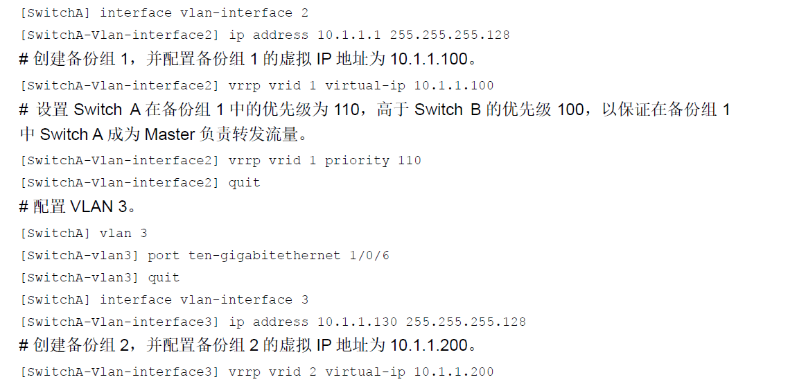

zhl188 七段
粉丝:2人 关注:3人
区别就在与vlan2下A是master,B是backup,vlan3下A是backup,B是master。这个主备通过优先级调整
