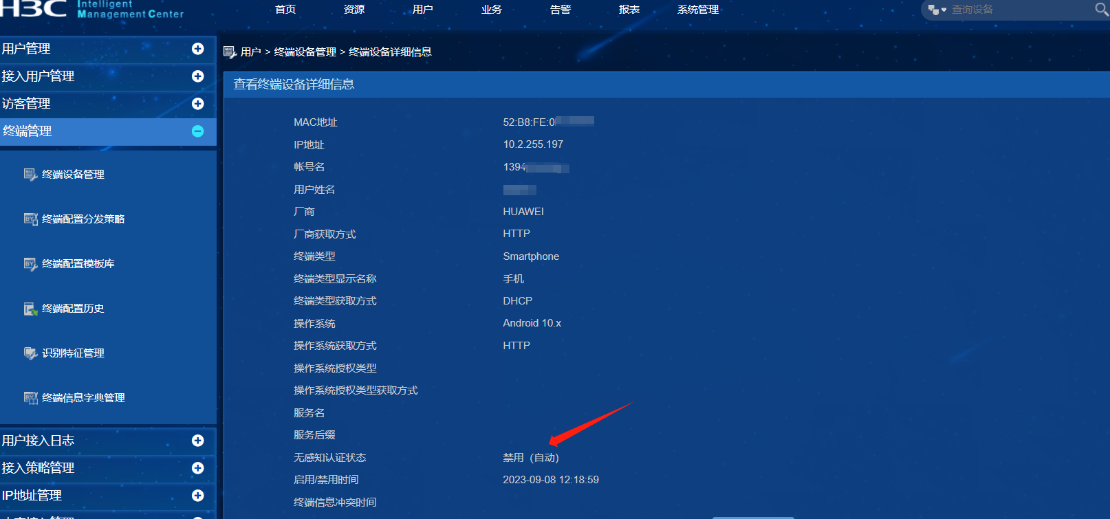

iMC EIA 7.3 (E0627),在服务服务里已启用无感知认证,但有个别几个用户出现  :无感知禁用的状态,如下图:
请问这是如何产生的?如何避免?如何恢复无感知启用状态。
以下情况:强制下线、自助修改密码、达到最大终端绑定数认证失败、终端老化,终端会变为该状态
