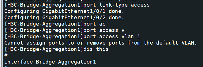

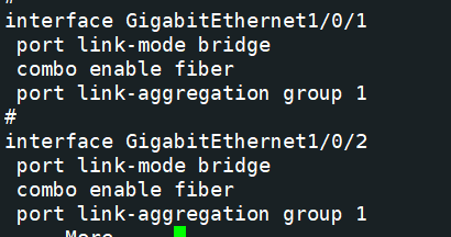

研究半天web配置,不能实现BOND4的效果,,,交换机默认配置,双网卡可以实现主备负载冗余线路;交换机双线(链接server2时)链接聚合后,,,服务器与交换机就不能ping通了。
问题应该在server2配置上,不知道怎么配置bond4,
请高人指点下
服务器配置1.1.1.1
交换机配置聚合口是vlan1---ip:1.1.1.254
交换机不做配置,结果1.1.1.1与1.1.1.254不通
交换机开启链路聚合后,结果1.1.1.1与1.1.1.254不通

没有找到RAGG,我再交换机头改写设置,现在是1好口shut,可以通信,2号口shut,通信就中断了
