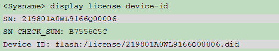

可以通过display license device-id看下

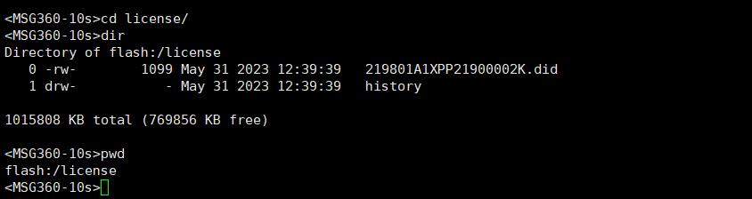

在flash:/license文件夹里面

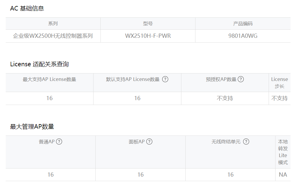

自带授权
