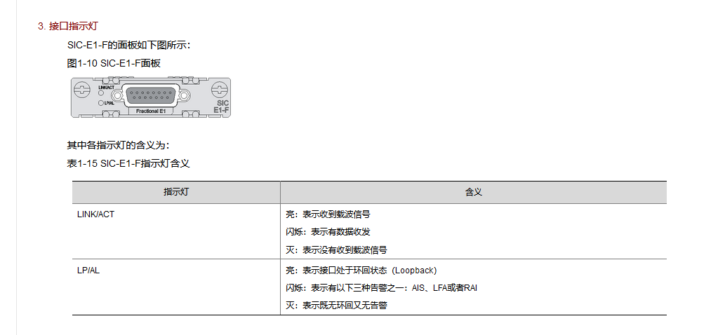

板卡制环了,左侧LINK/ACT亮绿灯,右侧LP/AL闪黄灯、其他的两个灯是灭的!问下板卡有问题吗?正常应该是左侧LINK/ACT亮绿灯、其他灯为灭的
SIC-E1-F是1端口非通道化E1模块的简称,其中F表示“部分(Fractional)E1” https://www.h3c.com/cn/d_201807/1095361_30005_0.htm。该模块上有四个指示灯,分别是:
• LINK/ACT(绿色):表示接口是否连接到对端设备并正常工作。
• LP/AL(黄色):表示接口是否处于环回状态或者有告警。
• SYNC(绿色):表示接口是否与对端设备同步。
• FRAC(绿色):表示接口是否工作在部分E1模式下 https://www.h3c.com/cn/d_201807/1095361_30005_0.htm。
您说的情况是左侧LINK/ACT亮绿灯,右侧LP/AL闪黄灯,其他的两个灯是灭的。这说明您的接口已经连接到对端设备并正常工作,但是有告警产生。告警可能是由于本端设备接口未插线、线缆故障或者对端设备故障等原因导致的 https://zhiliao.h3c.com/questions/dispcont/171203 https://zhiliao.h3c.com/questions/dispcont/98931。
您可以通过以下方法排查故障:
• 检查线缆是否插好,是否有损坏或者松动。
• 检查本端和对端设备的接口参数是否一致,例如时钟源、编码方式、帧格式等。
• 执行display controller e1命令,查看接口的详细信息,包括错误计数器、告警类型等。
• 执行display interface serial命令,查看接口的物理状态和协议状态。
• 执行debug controller e1命令,开启调试信息,观察接口的工作过程。

请参考此说明
