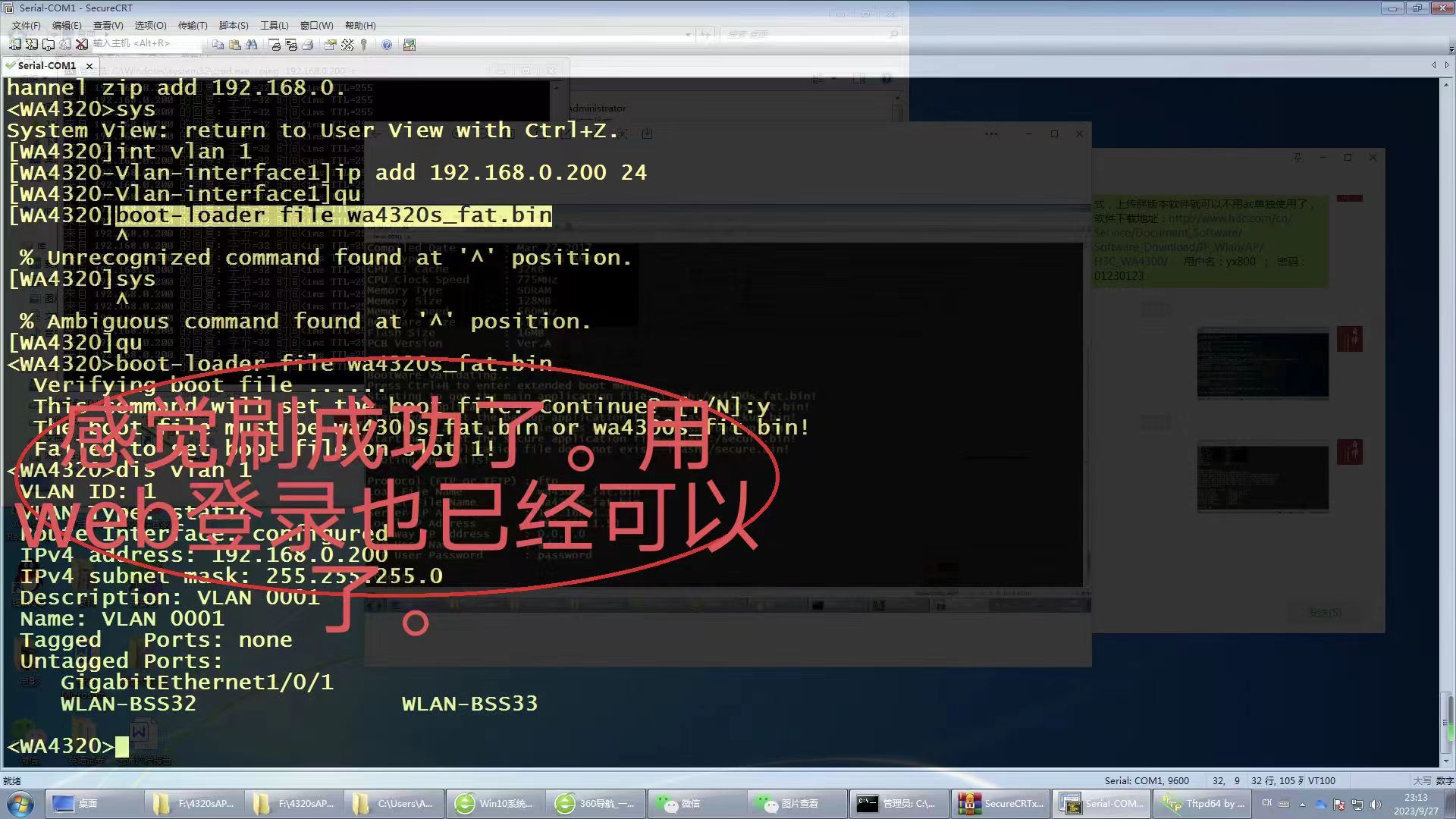

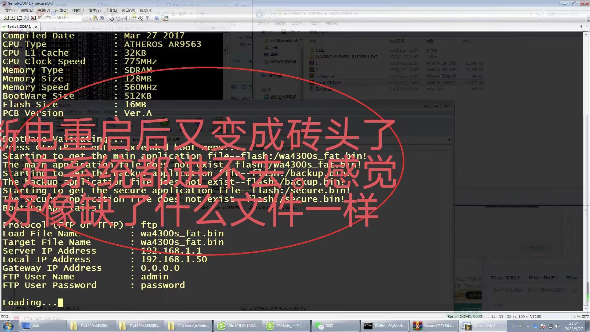

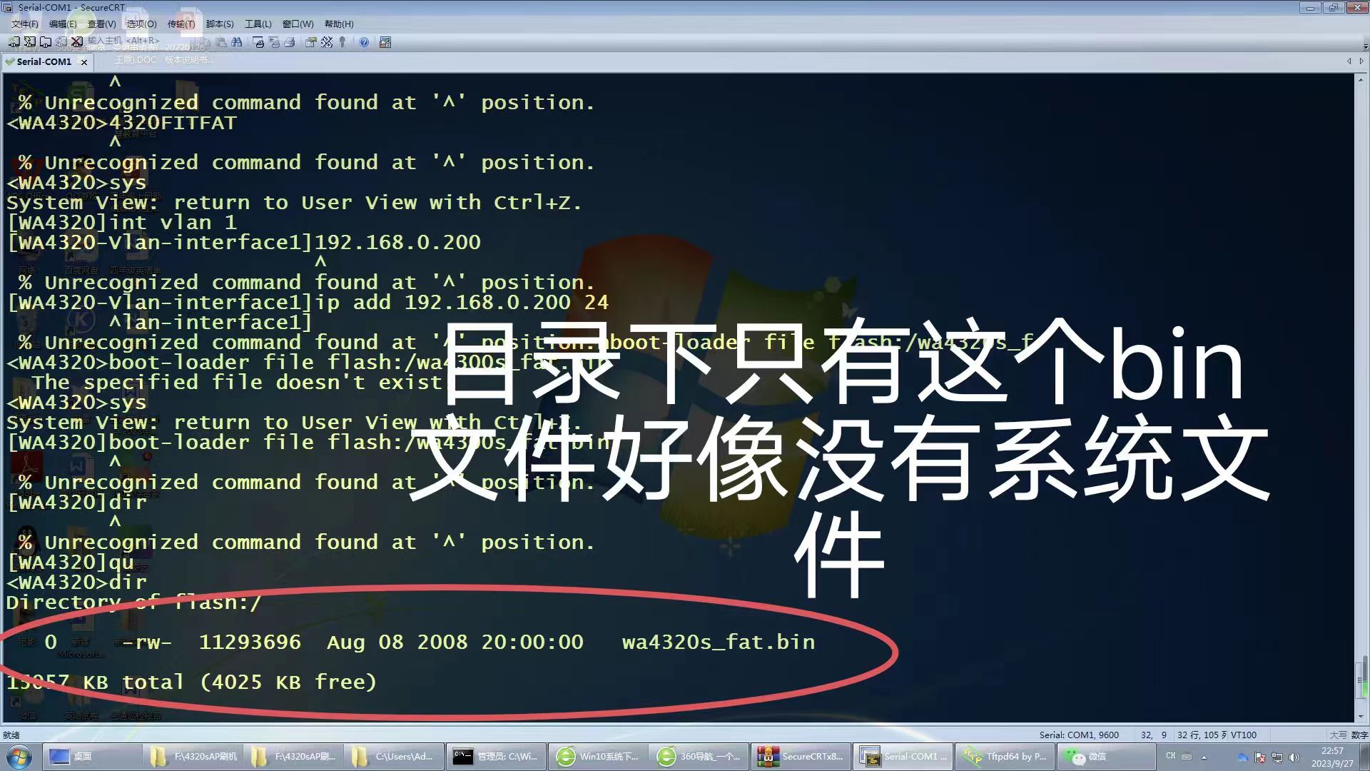

最早拿到这个AP  把里面的所有文件都删除了。。成了砖头。(一直是橙色的灯) 跟着大神们想学得救一救,可是自己玩不明白,现在成了这个鬼样子,FAT文件刷进去了。。也配置了。。在不断电的情况下。可以使用。可是断电重启后又恢复到没有刷FAT文件的样子了。。进去就得使劲按CTRL+B 重新刷FAT文件。。死循环了。。。。。。没有AC控制器的情况下 如何解啊。。。

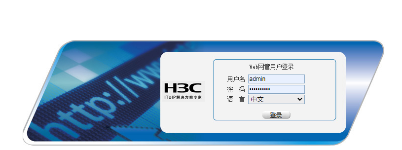

能进web应该就没事
再重新刷一次能进去以后save f保存一下,然后dis boot看下
您好。问题就是感觉保存不了啊!如何 保存啊

问下是不是要刷入IPE文件啊?
