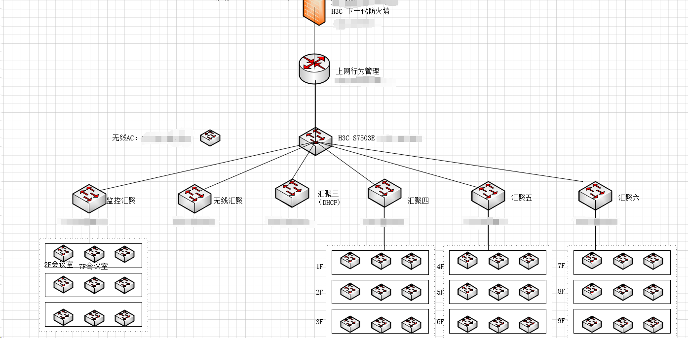

怎么实现在核心上面绑定了MAC地址的终端可以正常上网,没有绑定的就默认无法上网,最好就是没有绑定的终端二层也不能通,
网关都在核心上面的
