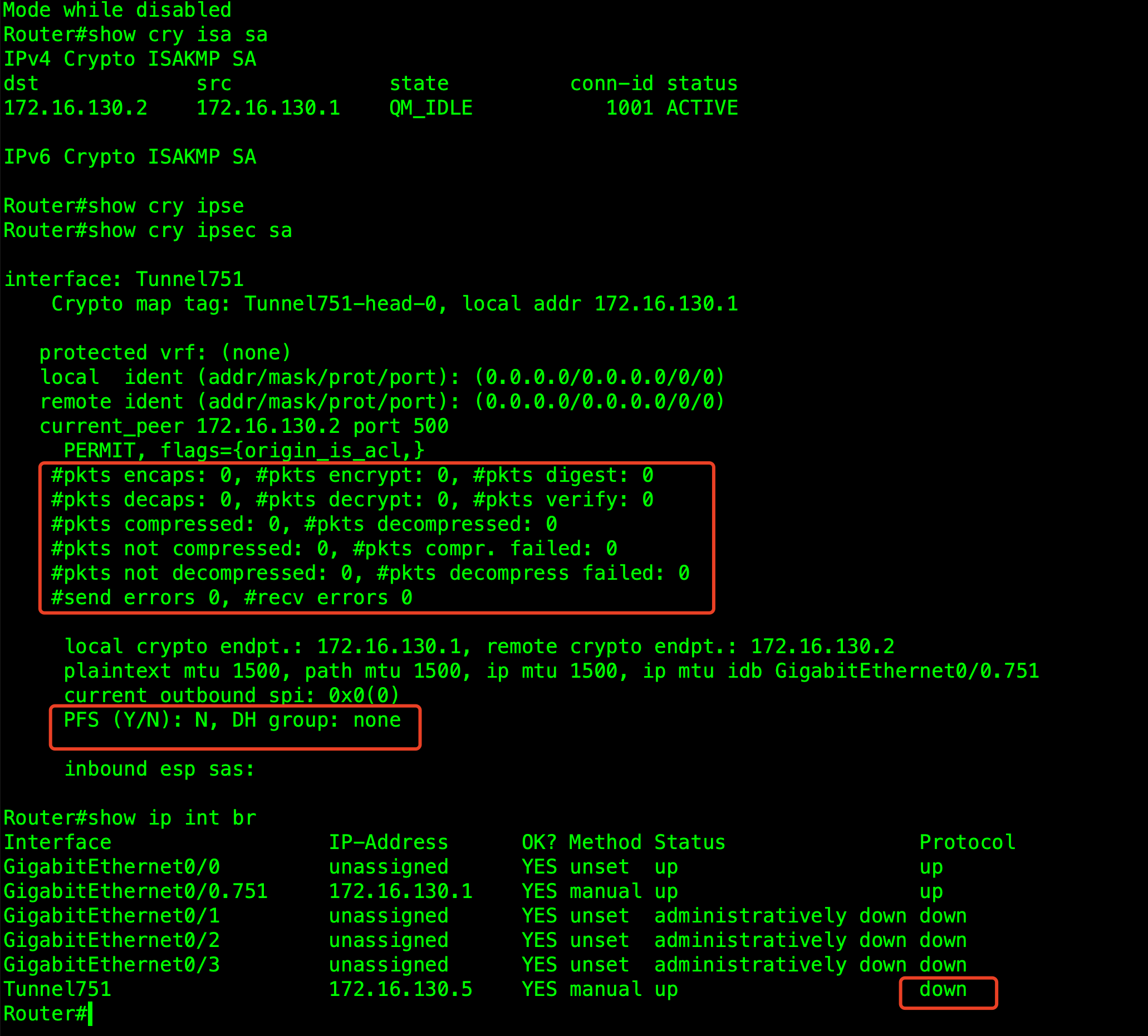

客户目前想用MSR3620-X1  和对端的思科C2911路由器之间建立了GRE over IPsec VPN隧道。
然而,在测试后,客户的MSR3620-X1 无法与思科c2911建立隧道。
下图中可以看出,配置能够在两端之间建立VPN隧道,

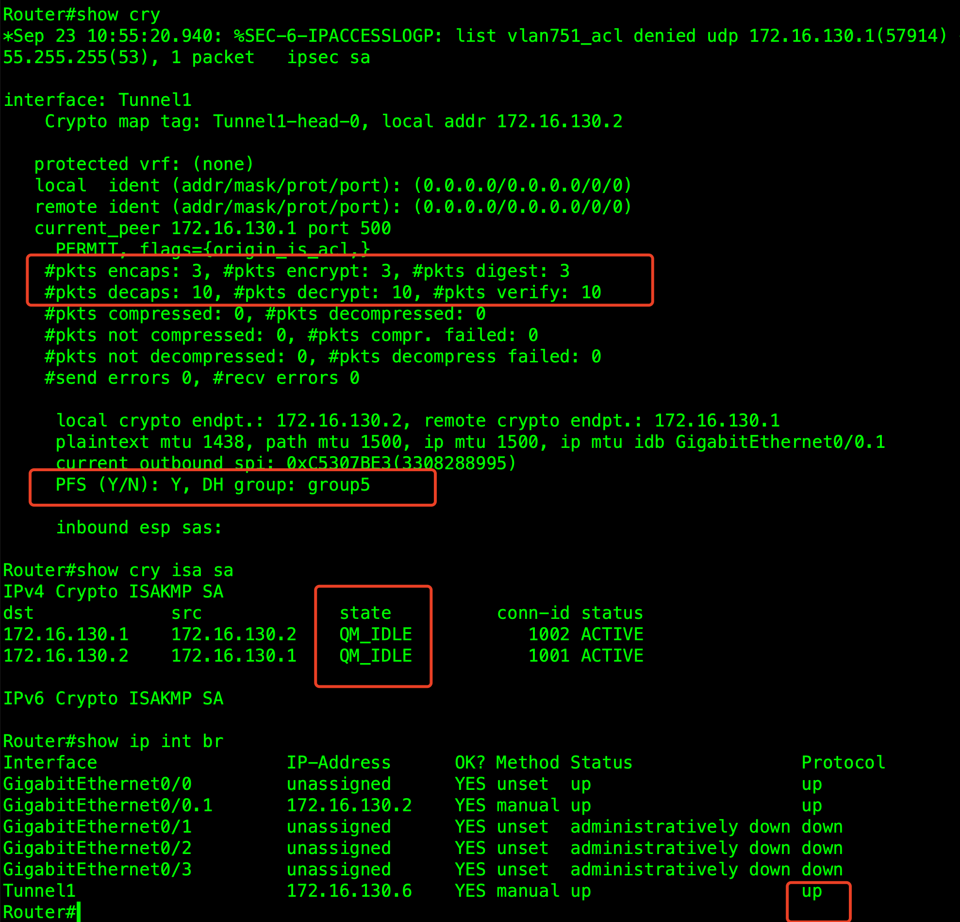

但是,下两图中可以看出,在思科设备上,隧道协议显示为“down”,表示它无法与MSR3620-X1建立GRE over IPsec(SVTI)连接。在 MSR3620-X1  上,使用“display ipsec sa”命令时,没有显示任何信息。
但是,如果客户从MSR3620-X1和思科c2911的隧道中删除IPsec配置文件,并将隧道配置文件应用于子接口,即 MSR3620-X1  的G1/0.1和思科c2911的G0/0.751,那么隧道就可以正常建立和加密。然而,客户要求的不是这种方法。客户要求的是保留在思科路由器隧道上的IPsec配置文件,而不是在子接口上应用IPsec配置文件。
