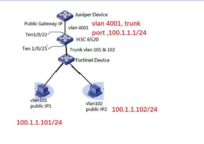

客户的问题,vlan101 ip100.1.1.101/24, vlan102, ip 100.1.1.102/24,然后在H3C6520上配置了vlan mapping,把101,102 转换成4001;端口是图中的1/0/21(下行口),上行口是1/0/22,现在客户配置好了,vlan 101,和102 都ping 不通100.1.1.1
如果6520上配置vlan-interface101,ip是100.1.1.99,可以ping通vlan101 的100.1.1.101;如果配置vlan-interface4001,配置ip100.1.1.100,可以ping通100.1.1.1 应该说明对端的配置都没问题   是哪里配置问题还是设备软件有问题?
检查VLAN是否已透传到位。
检查交换机ARP和MAC地址表是否已学习到。
检查终端的系统防火墙是否已关闭。
