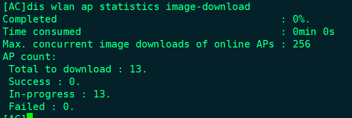

AP下载版本,有半小时了,正常吗?

AP下载版本,有半小时了,正常吗?
不正常,到AP上看下过程吧,或者关闭一下版本校验
console接到AP看下
zhiliao_sEUyB 发表时间:2023-09-28 更多>>
怎么搞?
zhiliao_5YWvQp 发表时间:2023-09-28
在AP怎么看过程
console接到AP看下
您好,AP跟AC是二层注册还是三层,三层注册需要在AP管理段DHCP Server下发ACip的OPTION43。再查一下AP版本是否支持注册AC
具体参考一下知了运维工具中“根叔云图”,无线产品,V7瘦AP注册问题排查
不正常。
以下是排查要点,请参考:
1、检查AP是否能正常拿到IP地址。
2、检查AP和AC的版本是否适配。
3、检查AC内的授权是否足够使用。
4、检查POE供电是否正常。
不正常,console进ap看下日志
