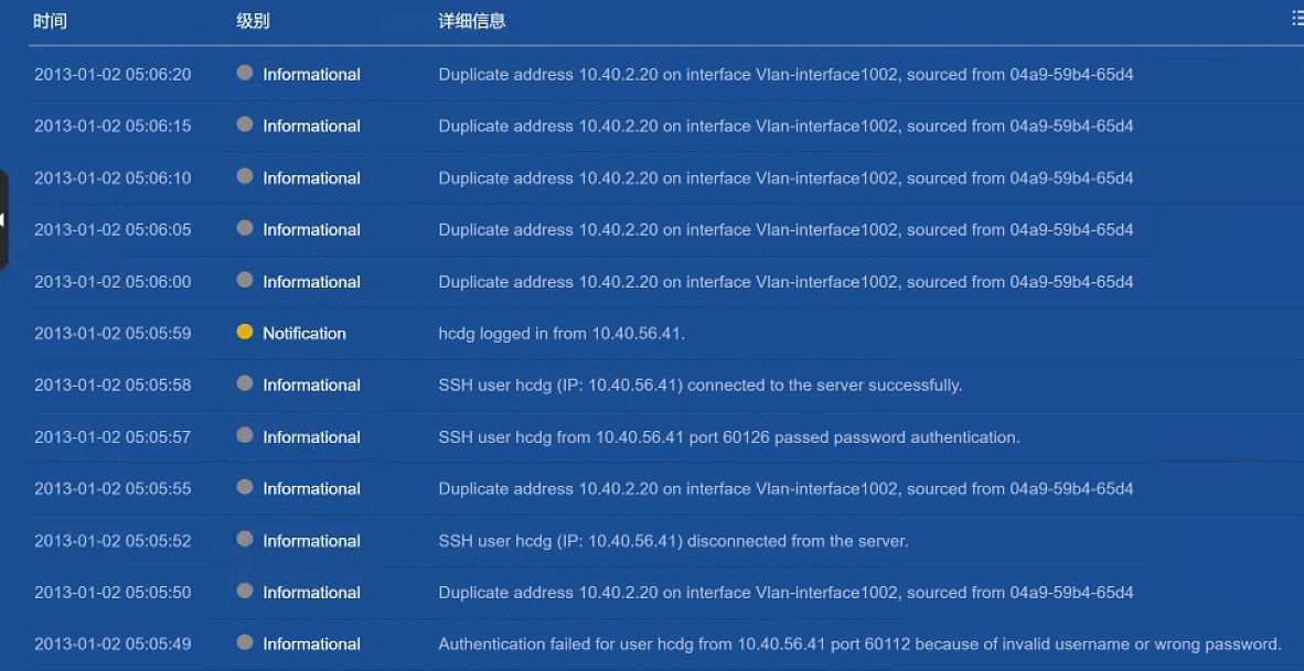

使用电脑cmd远程登录到交换机出现client_loop: send disconnect: Connection reset,登录进去一秒马上就被强制弹出,这是什么情况
粉丝:93人 关注:11人
console到交换机上看下ssh相关的配置吧
或者抓包看下
日志里是IP地址冲突 检查下吧

日志里是IP地址冲突 检查下吧

提示这些
