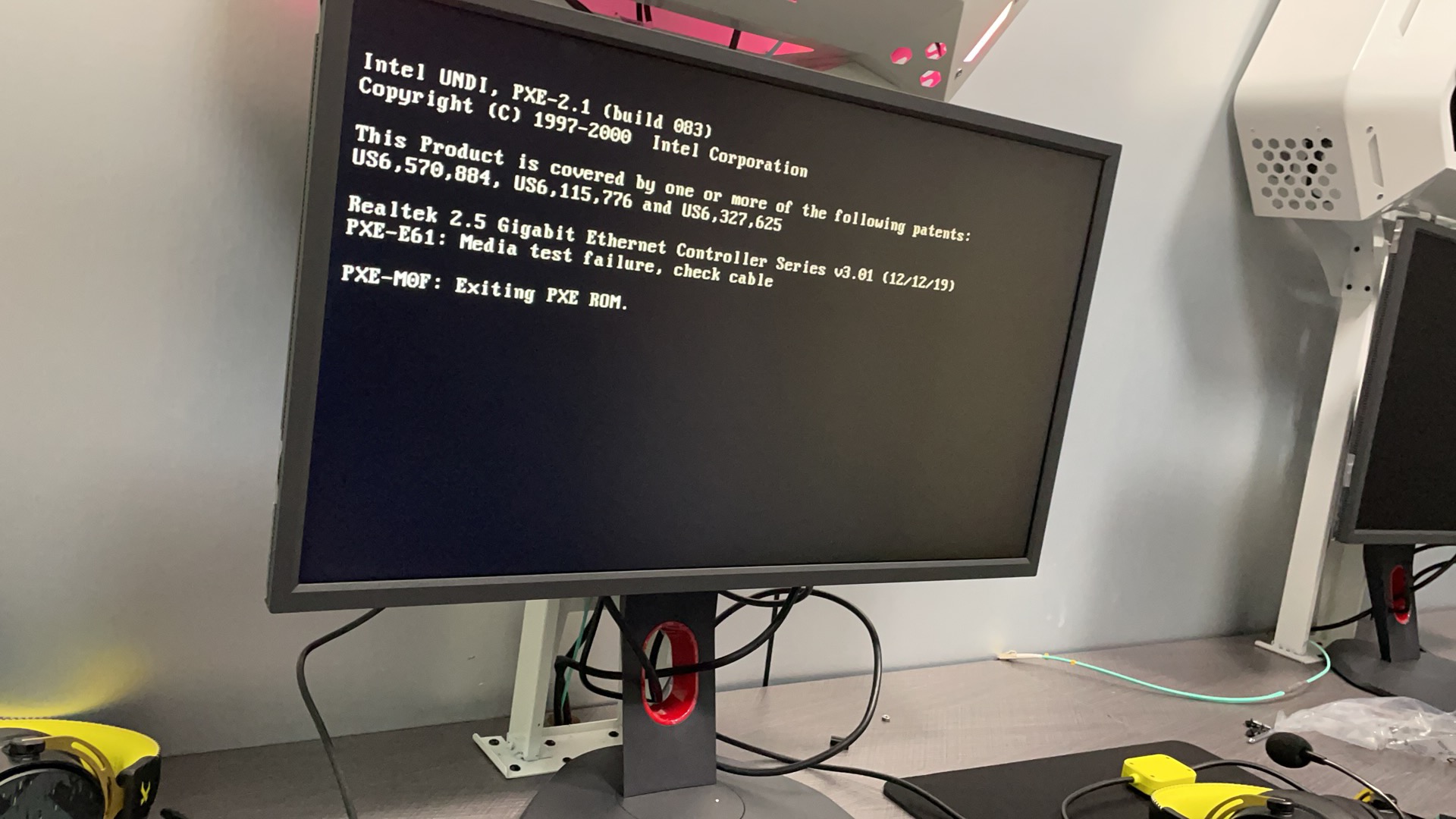

我是一个网吧用户,我用的是无盘系统,用的s6800作为交换机。但是我们的客户机在开始的过程中在一个画面会卡住5秒。不知道是在检测什么东西,正常这个画面是秒过的

这个不是正常的吗,5~10秒
网卡先要拿到IP地址,然后再与PXE服务器建立连接,然后开始启动系统
stp环境第一次拿IP会有点慢,后面再次插拔(开关机)就很快了,网吧环境不建议开启stp-edge port(边缘端口)
普通电脑网卡关机后应该就是不亮的,建议咨询下主板厂商,右手bios种的一些设置可以让关机状态的网卡能正常获取IP地址,则应该可以解决这个问题。

我们把边缘端口打开了,之前没打开会在dhcp卡住大概30秒以上。有个情况是这样的,我们电脑的网卡和模块会在关机的时候不亮灯,电脑开机的时候才会一闪一闪的亮。

可能是因为开机后,交换机端口UP了触发了STP的计算,计算结束前是不能转发数据的。
可以将终端接入的端口开启STP边缘端口,参考命令如下:
int gi 1/0/1
stp edge-port
