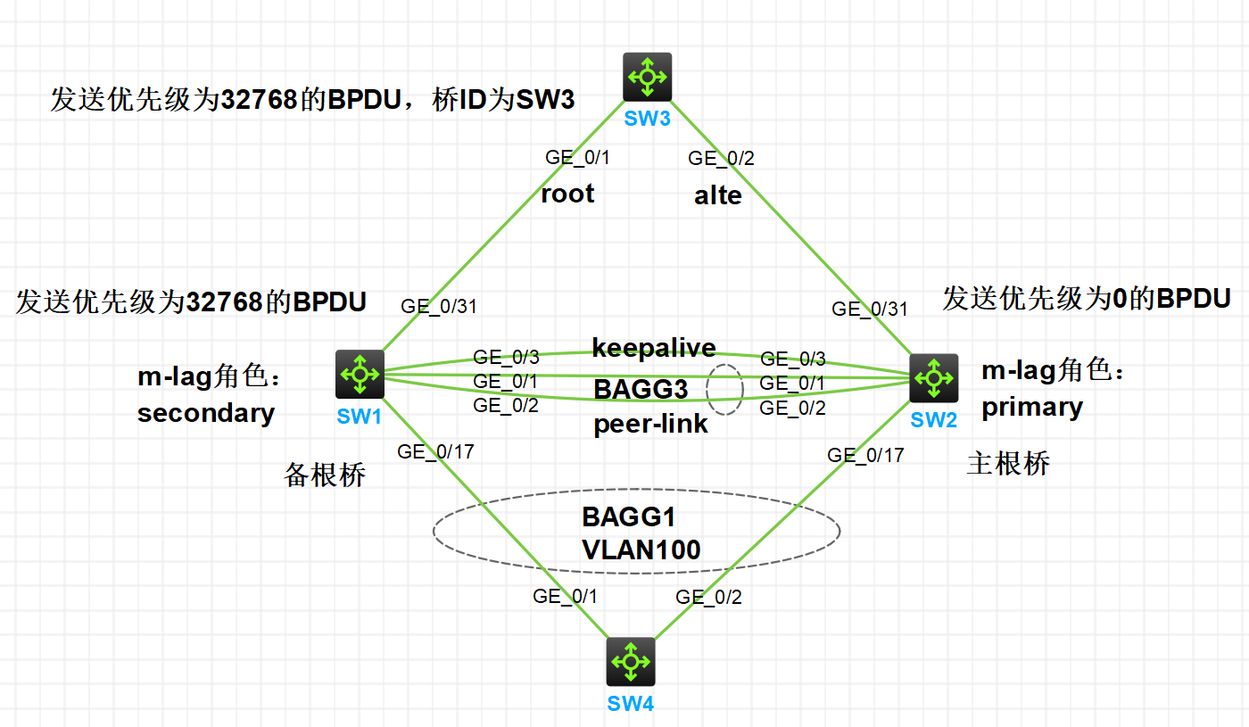

1、实验拓扑
2、实验背景
为了探究M-LAG系统下,配置了主备根桥时,会有什么影响。
该问题是在SW3分别单挂接入M-LAG系统时,针对SW1-SW2-SW3该环路场景下,产生的问题。

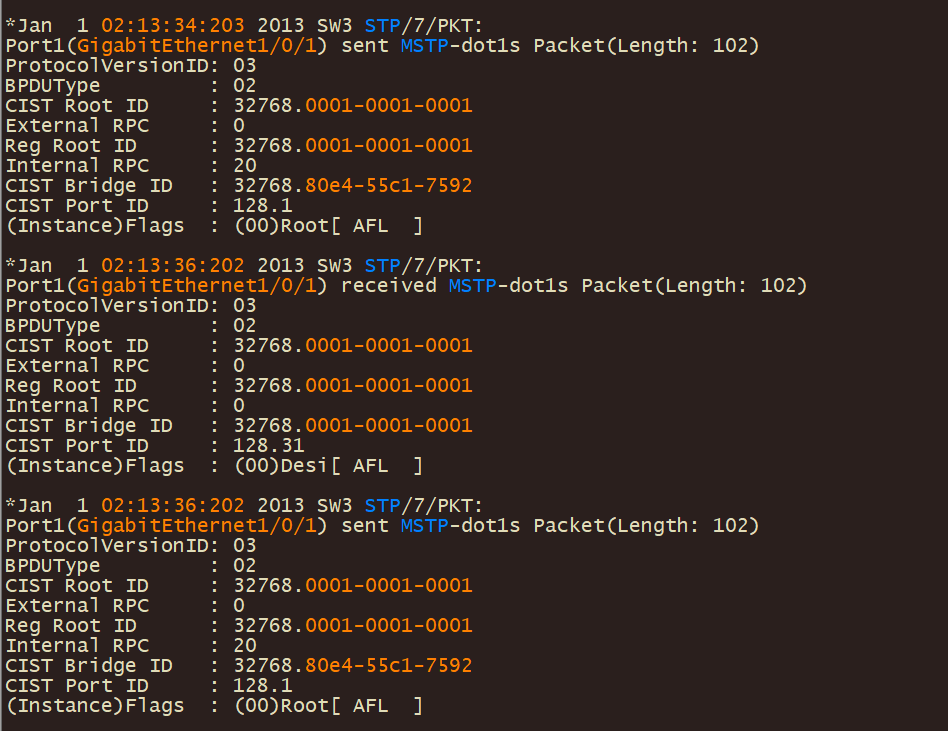

g1/0/1口:作为根端口,发送了BPDU报文,同时会收到SW1发送的BPDU报文(以下是debug显示的内容,实际实验时通过镜像抓取的报文内容与debug内容一致)

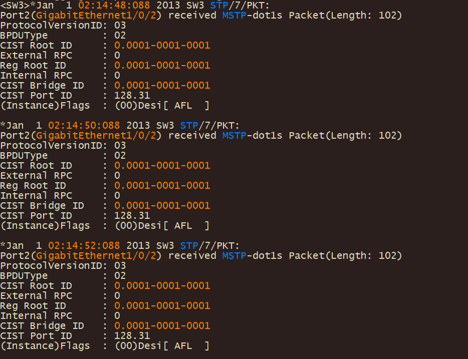

g1/0/2口:收到SW2发送的BPDU报文

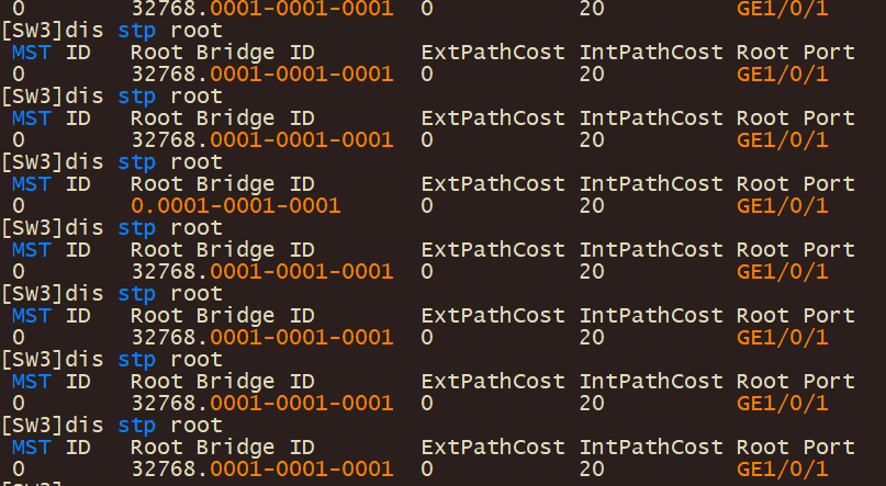

SW3的根桥ID会发生震荡性变化:

① 为什么SW3的根端口会发送BPDU报文?
② 通过修改M-LAG系统主备根情况,即将SW1设为了主根桥,SW2为备根(或保存缺省配置),SW3出现类似情况:Alternate口(即g1/0/2口)会发送BPDU报文
