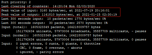

display inter GigabitEthernet 3/13/0/12理解
2023-09-28提问
  • 0收藏,1998浏览
dry123 二段
粉丝:1人 关注:2人
display  inter GigabitEthernet 3/13/0/12  中的 Peak value值是在2021年7月19日至2023年9月28日之间 接口 速率 都没有超过这个3160bytes/sec,这样理解正确吗?
粉丝:44人 关注:0人
后面那个时间点的最高上下行(进出)速率
粉丝:48人 关注:26人
峰值速率,在那个时间达到了xx峰值
